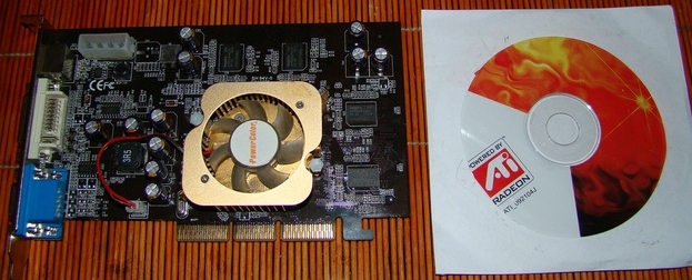

    Witam. Jeden z moich starszych komputerów posiada płytę Chaintech.
    Oto link do parametrów płyty:
    http://www.motherboard.cz/mb/chaintech/CT-6VIA3.htm
    Moje pytanie brzmi:
    1. Czy pod tą płytę podejdzie mi karta 128 MB np. G-Force 5200?
    2. Jaka karta pod tą płytę byłaby najwydajniejsza?
    3. Wyczytałem tam parametr: Supports AGP 1x / 2x AGP cards czy to oznacza, że karta musi być tylko AGP x1 lub x2 a x4, lub x8 już nie podejdzie?
    4. Jeśli można to proszę o podanie linka do jakiejś aukcji na allegro z kartą która byłaby odpowiednia do tej płyty (niedroga a zarazem wydajna).
    Z góry dziękuję.

    Może być karta x8, ale będzie pracowała jako x2...

    any56 - jestes pewien z tym dzialaniem kart X8? Nie kazda x8 bedzie pracowac z napieciami 3.3V.
    Pavel81 - rodzaj pamieci na karcie nie ma zadnego znaczenia, chociaz DDR jest zazwyczaj szybsza.
    Sama karta z plyta nie zadziala - wiec nikt nie zgadnie jaka karta bedzie najwydajniejsza - podaj reszte konfiguracji.

    Do takiej konfiguracji to nie trzeba wiele szybszej karty. Poszukaj GF3 lub R8500/9100.

    Karta musi być uniwersalna (mieć 2 nacięcia na złączu AGP).
    Włożyłem kiedyś FX-5200 do płyty na VIA MVP-3 (z Pentium 166MMX) i działało.

    Tak, podejdzie. Jak napisał kolega tzok - do tej płyty z AGP 2X szukasz karty uniwersalnej z 2 nacięciami na slocie. Ewentualnie jakiejś antycznej karty z 1 nacięciem na 1/3 długości slotu patrząc od strony śledzia (to klucz dla standardu AGP 1.0 - czyli 1X-2X z synałami 3,3V) - np. NVidia Riva 128 lub Riva TNT, S3 Trio 3D/2X lub Savage, Matrox G100 lub G200, ATI Rage 128 itp.
    Jakie wymagania masz wobec tej karty? Jeśli chcesz pograć w nie takie stare gry 3D, to sugeruję dołożyć do ok. 80-100zł i zapolować na używanego Radeona 9550 128MB 128bit (koniecznie wersję uniwersalną z 2 nacięciami). Ewentualnie nietrudno jest dostać pełnego GF 3 TI / 4 TI, Radeona 8500 / 9100 lub słabszą serię 9000 czy 9200 - przy czym wymienione karty są bardziej prądożerne od Radeona 9550.

    Tak, to bardzo dobre rozwiązanie - zdecydowanie lepsze od GF FX5200-5600. Co prawda sprzedawca nie podaje firmy ani taktowania ale sam fakt, że magistrala pamięci jest 128bit jest zadowalający - takty zaś będą pewnie standardowe: 250MHz GPU / 200MHz RAM (400MHz efektywnie, bo to DDR).
    Jak sobie przykręcisz na ten radiator wentylatorek (śruba łatwo wejdzie pomiędzy żeberka), to powinieneś bez kłopotu osiągnąć taktowanie rdzenia na poziomie karty Radeon 9600Pro (400MHz).

    Jeśli zdecydowałeś przeznaczyć na kartę do 80-100zł, to nie ma raczej sensu rozważać R8500/9100, czy R9250 - lepiej poszukać R9550/R9600. Tylko nie licytuj tej karty, którą wskazał kolega Stingerek, bo zwyczajnie jej nie uruchomisz na swojej płycie (potrzebujesz karty, która jest kompatybilna z AGP 1.0).

    ...innymi słowy musisz szukać karty z dwoma "kluczami" (wcięciami) w złączu AGP.

    Mam pytanie czy ta karta podejdzie pod omawianą w temacie płytę Chaintech?
    Karta Graficzna Ati Radeon 9550 256MB 128BIT AGP, kosci pamieci DDR2 FP-25
    Karta graficzna np. G-Force 5200 do starej płyty Chaintech?
    Napisane jest, że posiada pamięć DDR 2 FP 25.
    Czy ten rodzaj pamięci będzie działał na tak starej płycie?
    Karta posiada dwa wcięcia w złączu AGP więc chyba powinna działać.

    Rodzaj pamięci zainstalowanej na karcie graficznej nie ma żadnego związku z tym czy karta będzie działa na danej płycie czy nie.
    Ta karta powinna działać na Twojej płycie.
