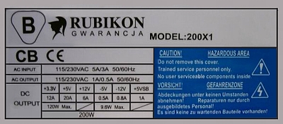

    Rubikon 200X1 200W nie startuje, napięcia na TL494, brak transoptora
    Mam problem z zasilaczem Rubkon model podany w temacie, wersja płytki CG-07A. Uszkodzona była strona pierwotna. Wstawiłem tranzystory MJE13009 dwie sztuki natomiast 2SC5027 jest w porządku ale dla pewności też go podmieniłem.Wymieniłem również wszystkie kondziołki po stronie wtórnej oraz pierwotnej prócz tych głównych 470uF. Sprawdziłem wszystkie tranzystorki 2SC945 oraz dwudiody po stronie wtórnej. Efekt jest następujący:
    Po doprowadzeniu zasilania sieciowego pojawa się poprawne napięcie +5V na pinie 9 ATX 5VSB, oraz +2V na 14 pinie PS_ON.
    Podaję napięcia na TL494:
    PS_ON rozwarty PS_ON zwarty do masy
    1. 0V 0V
    2. 2,5V 2,5V
    3. 0,07V 0,01V
    4. 4,54V 3,7V
    5. 1,51V 1,51V
    6. 3,66V 3,7V
    7. 0V 0V
    8. 1,63V 1,6V
    9. 0V 0V
    10. 0V 0V
    11. 1,63V 1,6V
    12. 22,9V 22,9V
    13. 5V 5V
    14. 5V 5V
    15. 5V 5V
    16. 0V 0V
    Zasilacz jest oparty na komparatorze 393 oraz nie posiada transoptora.
    Proszę o konkretne wskazówki jak zlokalizować usterkę.

    No cóż, przypadek dość trudny. ale jak Kolega pisze, uszkodzona była strona pierwotna i jej bym się trzymał.
    Napięcia na TL494 są ogólnie poprawne.
    "Ogólnie" świadczy, że układ jest sprawny.
    Wątpliwości moje budzi stan zwarcia/rozwarcia PS-ON na nodze 4, a co za tym idzie odpowiedź tego stanu na napięcia na nogach 8 i 11. Różnice są za małe.
    Ale zerkam w schemat.........
    Ten typ zasilacza ma swoiste zabezpieczenie, gdzie niesprawność w kluczowych blokach uniemożliwia jego uruchomienie.
    I tu dopatrywałbym się usterki w obwodach tranzystorów 13007, a konkretnie w ich bazach.
    I tak: źle "sparowane" tranzystory, diody, i oporniki mogą mieć wpływ na prawidłowy start tego zasilacza. Tudzież wskazane byłoby sprawdzenie pod kątem zimnych lutów, choć w CODEGENACH to niezwykle rzadka przypadłość.
    Kolejnymi elementami mającymi wpływ na uruchomienie zasilacza mają diody Shottky'ego. w niektórych przypadkach całkowite wylutowanie całego radiatora i pomiar ich daje pełny obraz ich stanu.
    Przedostatnim elementem może być trafo T2, zaś ostatnim przy tego typu usterkach układ 393.
    Reasumując: jeśli nie znajdziesz usterki w przetwornicy głównej to bez oscyloskopu czekają Cię długie poszukiwania.
