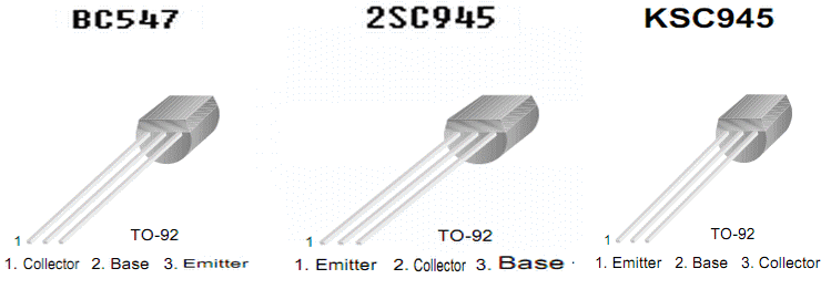

    silos napisał:
    Nadal różnica pomiędzy nogą: 11 i 8, a tranzystory KSC945 są sprawne.
    Idąc dalej może uzgodnicie koledzy o czym piszecie bo sam tranzystor u każdego jest inny, a może lepszym określeniem będzie ma inaczej wyprowadzone nogi co widać na załączonym poniżej obrazku:

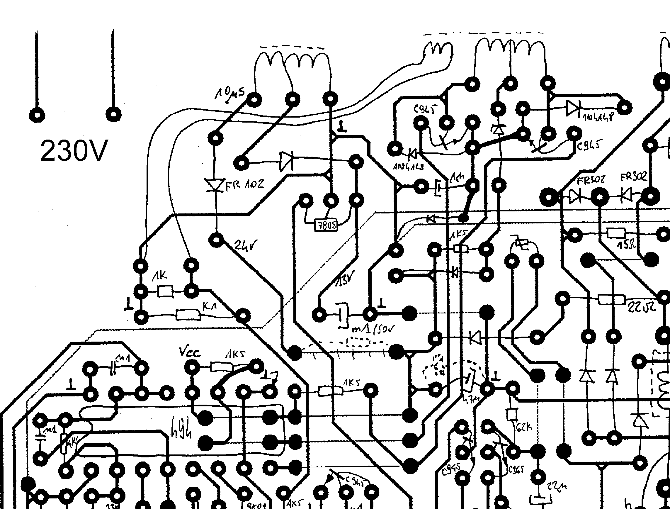

    Kiedyś próbując dociec powodu uszkadzania układu scalonego TL494 zrysowałem kawałek układu scalonego i wynika z niego...

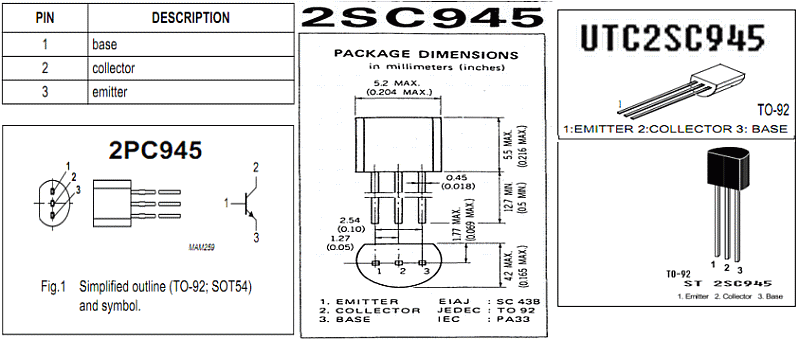

    No tak ja mam ST2SC945P gdzie z rysunków powyżej wynika, że baza nie jest w środku. Przelutować bębę musiał te tranzystory BC547 i dam znać.

    Pragnąłem i dalej pragnę zwróć szczególnie uwagę na pułapki czyhające podczas takich malutkich bojów podczas naprawy zasilacza.
    Popatrz nawet na ten poniżej obrazek zwracając i porównując ten pierwszy z lewej z tymi po stronie prawej... :D
    Rubikon 250X1 300W - brak reakcji, napięcia na KA7500B, co sprawdzić?
    :arrow: Oryginały:
    2PC945
    2SC945
    UTC2SC945
    ST 2SC945
    No chyba już przysypiałem pisząc odpowiedź... Nie zrysowałem oczywiście układu scalonego :) :) :) tylko fragment obwodu drukowanego.
  • #17 8630937
    silos
    Posty: 497
    Ocena: 55
    Przepraszam ale nie jestem zbyt biegły w elektronice. Czy z tego zrysowanego rysunku wynika który element powoduje brak startu tego zasilacza w moim przypadku (nie ulega paleniu TL494/KA7500)?

    Masz po prostu wlutować poprawnie nowe tranzystory BC547 tak jak były poprzednie ST2SC945P, ale uwzględniając i nie myląc ich wyprowadzeń:
    BC547 = 1 - Collector, 2 - Base, 3 - Emiter
    2SC945= 1 - Emiter, 2 - Collector, 3 – Base
    Następnie (sprawdź jeszcze te diody 1N4148 przy nich), a potem spróbuj odpalić zasilacz...
