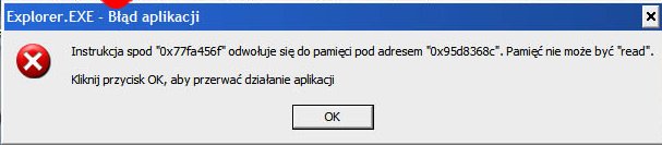

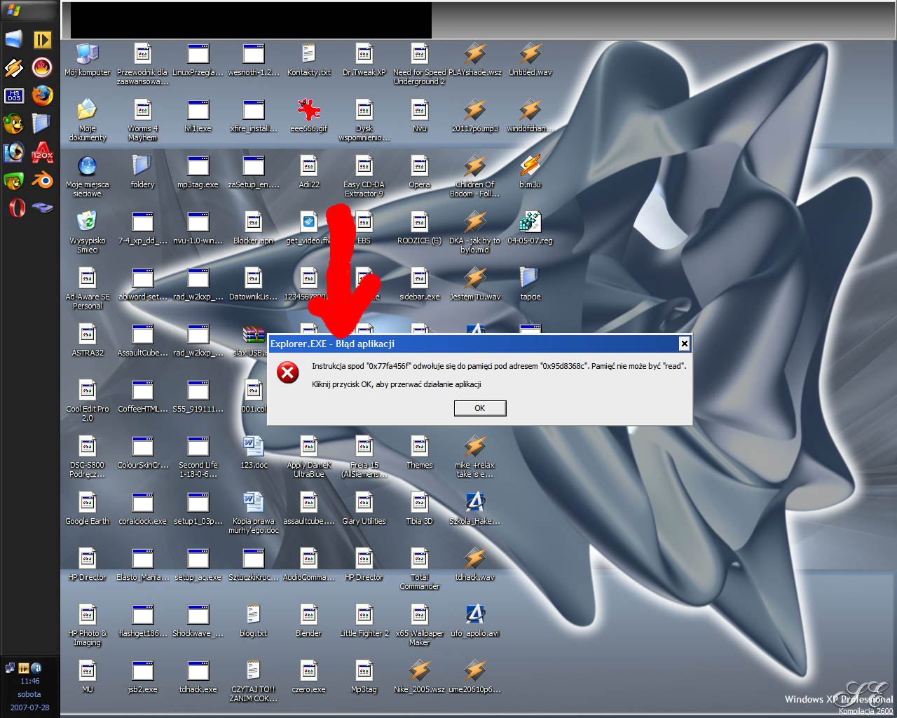

    Mam problem z WinXP SP1(w SP2 nie widzi neta) i problem z exporatorem windows, mianowicie po wyjściu z trybu pełnoekranowego jakiejś aplikacji (obojętnie jakiej) wyskakuje błąd i restartuje sie explorer.
    Więcej widać na screenie, pulpit autentycznie mój, niedoładowały sie do końca ikonki i pasek u góry (ten pasek to MÓJ KOMPUTER-sam go tam ustawiłem)

    Może w końcu odpowie na pytanko : co oznacza komunikat na screenie?
    Powiem jeszcze tyle, że po instalce SP2 jest to samo.

    Komunikat mówi ni mniej ni więcej tylko to, że masz kłopoty z pamięcią. Popatrz na procesy i przyjrzyj się, które zżerają najwięcej zasobów. Może to być również spowodowane przepełnieniem bufora, konfliktem sterowników, uszkodzeniem rejestru lub samego pliku explorer.exe - choć tutaj chyba nie, skoro działa dobrze na innym koncie użytkownika.
    Czasem pomaga zwykła defragmentacja dysku, czasem wystarczy użyć sfc (System File Checker)
    Odinstaluj na chwilę Avasta i zainstaluj inny antywirus i nim dokładnie przeskanuj system, np: http://download1.eset.com/eval/win/v2/nentplst.exe
    Najlepiej jednak wstaw log z Hijackthis na stronę http://www.hijackthis.de i wciśnij ANALYZE - otrzymasz informacje z sugestią co ewentualnie powinieneś usunąć
