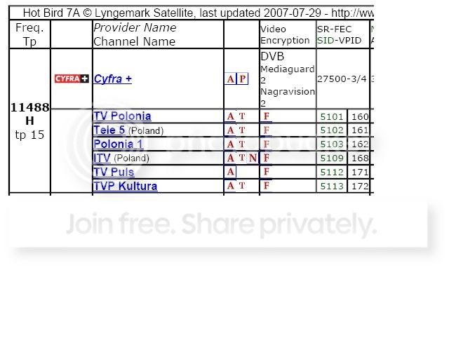

    A próbował kolega dodać ręcznie te transpordery na których odbierają te kanały? (duże prawdopodobieństwo że tuner poprostu nie ma tych transporderów na liście)
    Tele5
    HOT BIRD 7
    Poprzez cyfrowe odbiorniki satelitarne, oraz dekodery CYFRA+ na kanale 9 i Cyfrowy Polsat na kanale 29.
    Pozycja: 13°E
    Transponder: 15
    Częstotliwość: 11.487 GHz
    Polaryzacja: pozioma
    SR: 27500 msymb/s
    FEC: 3/4
    Network id: 318
    Transponder id: 1500
    Service id: 51.02
    PCR PID: 161
    Video PID: 161
    Audio PID: 84
    Polecam lekturę na tej stronie
    http://www.lyngsat.com/hb7a.html
    Poprostu podejrzewam brak aktualizacji transporderów po zmianach na satelicie

    Taka powinna być częstotliwość po zmianie satelity na HotBird 7A
    Opticum 3000 - brak połączenia z komputerem przez RS232, aktualizacja softu
    F oznacza kanał nadawany jako FTA
    Prawdopodobnie ustawiłeś sobie na kanał ze starej częstotliwości, po przeskanowaniu na liście kanałów powinny znajdować się 2 kanały o tej samej nazwie jeden na starej częstotliwości, a drugi na nowej.
  • #14 4136497
    fuzuczu
    Posty: 24
    Dokładnie tak ...o dziwo kanały już są jedne są puste drugie są z obrazem:)przestawienie ręczne poskutkowało ,kabel zbudowałem ale nawet na nim tuner nie łączy się z komputerem teraz mam 14 programów polskich dodatkowo(wprowadzone ręcznie),jest już zdecydowanie lepiej niż było :)Jestem już zadowolony ,ale do pełni szczęścia jednak chcę podłączyć tuner do komputera ,mimo ,że "on" tego nie chce...poprostu uwziąłem się ...
