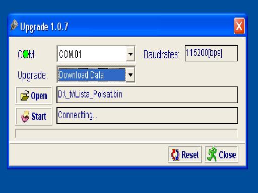

    W programie upgrader do wgrywania i zgrywania softu z/do tunera podczas próby zgrania czego kolwiek w momencia naciśnięcia przycisku start pojawia się komunikat connection... i stoi, żadnej reakcji ze strony tunera. Natomiast przy próbie wgrania softu pojawia się komunikat connection... następnie włączam tuner do sieci i zaczynają migać kreski poziome, tak jakby coś się wgrywało, ale niestety żadnej reakcji w programie na kompie oraz ten proces trwa bezprzerwy...aby zakończyć to trzeba wyłączyć tuner z sieci.
    Oba tranzystory wymienione...niestety jest nadal to samo, jakieś propozycje?
    Poniżej zamieszczam zrzut z ekranu programu, który wykorzystuje do komunikacji tunera z kompem
    • Digital 4000 - jak naprawić komunikację przez port RS? upgrader.jpg (30.82 KB) Musisz być zalogowany, aby pobrać ten załącznik.

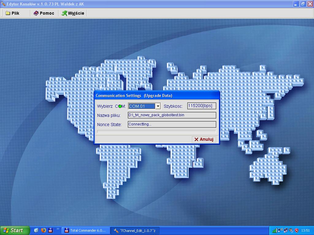

    Niestety ale jest to samo, tzn. jak pobawiłem się prędkościami na com-ach to przy mniejszych prędkościach podczas wgrywania kreski poziome pojawiają sie na chwilę, następnie tuner się uruchamia normalnie i pojawia się numer kanału. Natomiast przy większej prędkości 115000 bps poziome kreski na wyświetlaczu ciągle migają aż do momentu wyłączenia tunera z sieci.
    W oknie programu ciągle jest tak samo bez względu na prędkość, zamieszczam foto:

    No a moze znowu masz uwalony ten tranzystor BA kiedy go wymieniał.

    A czy podłączasz kabel do właściwego com-a lub czy nie korzystasz z przejściówki usb/com?
