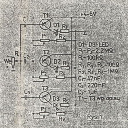

    Znalazłem gdzieś w poście podobnym do tego taki schemat jak w załączniku.
    I teraz moje pytania:
    1. Czy to wogólę będzie świecić?
    2. Czy można tam zastosować najzwyklejsze tranzystory np: BC107
    3. Potrzeba tam aż tyle potencjometrów??
    4.Czy ten układ da się zrobić na np: 5 diod przez zastosowanie stopniowo innych kondków?

    Witam ;)
    Odpowiedzi:
    1. Tak bedzie działał.
    2. Można zastosować najzwyklejsze tranzystory typu PNP (BC107 jest NPN więc, zgodnie ze schematem potrzebne będą PNP np BC557)
    3. Potencjomerty służa do sterowania czułości każdego kanału osobno, jezeli nie chcesz ich używać to wepnij rezystor o ustalonej wartości.
    4. Ten układ da sie zrobić na węcej kanałów. Zmiena pojemności zmienia częstotliwość pasma przenoszenia filtrów. pozdr ;)

    A czy mogą być byle jakie tranzystory PNP ??

    Tak mogą to być obojetnie jakie tranzystory PNP (dobiera sie je według noty aplikacyjnej patrząc na max napięcie Uce kolektror-emiter i max prąd Ic kolektora, ze względu na napięcie 6V i prąd ok 20mA do tego celu nadaje sie każdy tranzystor) pozdr ;)
