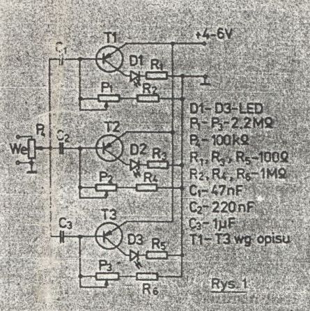

    Chciałem sobie złożyć subwoofer i dokoła wylotu zrobić niebieski okrąg, który by migał według muzyki. W związku z tym mam parę pytań odnośnie układu, który jest na schemacie (wziąłem go stąd: https://www.elektroda.pl/rtvforum/topic43062.html). Tranzystory to według opisu: "trzy tranzystory, na przykład typu BC 157÷159, BC 313"
    1) Czy mogę zamiast 1 LED-a podłączyć 3 lub więcej? To znaczy chodzi mi o to, żeby jeden tranzystor sterował wszystkimi-nie chcę mieć wysokich i średnich, tylko niskie.
    2) Czym proponujecie to zasilić? Niestety wzmacniacz będzie oddzielnie na półce i trzeba by było prowadzić dodatkowe ok 7m kabla, żeby to zasilić :( Zasilacza jakoś nie chciałbym montować w samym subwooferze, wolałbym już puścić cienki kabelek do wzmacniacza. Napięcie we wzmacniaczu to 14V w obecnym, a w nowym który mam zamiar złożyć będzie 12V. Więc czy żeby zasilić ten układ wystarczy opornik-jeśli tak to jaki?
    3) I ostatnie: który kondensator jest przeznaczony do niskich, który do średnich, a który do wysokich? Jeśli nie będzie można podłączyć tych LED-ów pod jeden tranzystor to wstawię takie same kondensatory.
    Z góry dzięki za pomoc. Pozdrawiam!

    To napięcie zasilania zamiast +4-6V może wynosić bez zmian 12V
    C1 - wysokie
    C2 - średnie
    C3 - niskie
    Ale to rozdzielenie pasma to będzie słabo działało
    Diody połączyć szeregowo po 3-4 ale zależy to od koloru diody.
    Tranzystory mogą być BC557, BC558, BC557

    Kolor diody to będzie niebieski, myślę tylko czy środka wylotu nie podświetlić zielonym, ale to jeszcze zobaczę. Co do pasma to zresztą nie musi być dobrze widzialne bo i tak będzie pobierać to co pójdzie na subwoofer. A na te napięcie 14V może być? Dzięki za pomoc! Pozdrawiam!

    To połącz 4 szeregowo, bez zmian wartości elementów na schemacie.
    Zasilanie może być 14V

    Zrobię tak jak mówisz-podłączę szeregowo. A co do tego rozdzielenia pasma to miałeś rację-nie zauważyłem różnicy między sopranem a basem (migało praktycznie tylko według basu)-jest jakiś prosty sposób, żeby to poprawić? I jeszcze jedno-jak podłączyłem to pod wzmacniacz to to fajnie migało, ale jak ściszyłem powoli to dioda świeciła cały czas ledwo co, ale świeciła, jak ściszyłem szybko to może na 0,5 - 1 sekundy przestała świecić, później układ nie był tak efektowny-migał słabiej. Czym to jest spowodowane czy to juz tak będzie? Może mam coś z tranzystorami nie tak bo są z demontażu... Zasilałem to 4,5 i 6V, na 12V też chodziło-regulowany zasilacz. Acha a przez to że nie miałem potencjometru 2,2MΩ wstawiłem 2 oporniki 1MΩ szeregowo-do czego służy ten potencjometr?

    Ten schemat jest tak prymitywny, że nic się nie da praktycznie poprawić.
    Potencjometr służy do prymitywnej regulacji czułości
