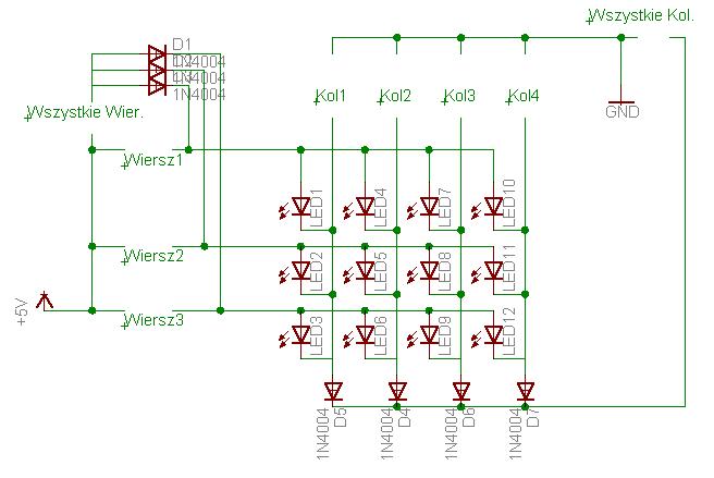

    Witam mam pytanie:
    Czy ten układ bedzie działac? czy schemat jest poprawny?
    Co to jest i co ma robic?
    Jest to schemat powiedzmy ozdoby.
    Panel diodowy sterowany za pomoca tranzystorów bcd547.
    Za pomoca przelacznikow zaznaczonych w ramce zielonej i czerwonej mozemy ustalic ktore diody maja sie zapalic.
    Za pomoca przelacznikow w ramce rozowej zapalamy diody na stale
    Za pomoca przelacznikow w ramce niebieskiej mozemy juz wczesniej wybrane diody sterowac sygnalem audio....
    Schemat:

    W/g mnie powinno działac z jednym "ale":
    Na tych przełącznikach masz chyba GND głośnika a nie sygnał.

    Jest parę błędów. Brak rezystorów na bazach tranzystorów (uszkodzisz tranzystory). Z poważniejszych błędów to - od 3V trzeba połączyć z gnd, inaczej nie będzie przepływu prądu z bazy tranzystora do emitera!
    Te trzy tranzystory po lewej zamiast NPN powinny być PNP.
    PNP zwiera do zasilania, NPN do masy (w skrócie...). Zasil diody 5 V (wyeliminujesz dwa napięcia zasilania) i daj rezystory. Policz rezystory na bazach ze wzoru:
    R = ((5V - 0.7V)*β) /Id
    β - minimalne wzmocnienie tranzystora
    Id - prąd diody
    Rezystory dla diod:
    R = (5V-0.2V-Ud)/Id
    Ud - spadek napięcia na diodzie.
    Tak wogule po co Ci tranzystory jak używasz przełączników??

    moment monent. Tam gdzie jest GND jest gnd od zasilacza oraz jeszcze tam jed minusowy biegun od glosnika polaczony bo inaczej ten uklad nie dziala (ten uklad ktory steruje w rytm muzyki)
    Tranzystory sa po to ze jak zrobie wiekszy panel to za pomoca przelacznikow moge robic obrazki na panelu z swiecacych diod.
    Co do tych rezystorow to nie wiem co i jak... moze mi ktos to narysowac na tym mojim rysunku i naniesc poprawki?

    Narazie tylko tyle mi przyszło do głowy. Na Twoim schemacie wyjście układu reagującego na dźwięk wogule nie jest podłączone. Dalej nie rozumiem po co stosować tranzystory, które spełniają role kluczy jak się stosuje przyciski! Diody na schemacie muszą mieć rezystory zależne od napięcia zasilania. Pozostałe diody to diody prostownicze np. 1n4001.
    W miejscach przerw są przyciski.
