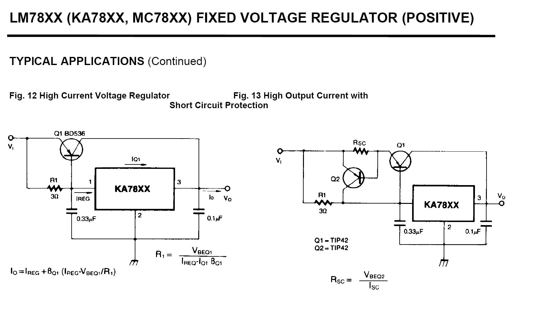

    Posiadam stabilizator w to220 na 12V. Źródło (zasilacz impulsowy) daje 18V i to idzie na stabilizator. Niestety już teraz grzeje się on dosyć mocno a ja chciałbym jeszcze podpiąć pod niego matrycę 12" (bez podświetlenia), która pociągnie dodatkowo z 0.5-1A. Mam tranzystory 2N3773. Czy istnieje możliwość ich zastosowania i w jaki sposób?

    Zerknij na notę katalogową twojego stabilizatora: tam na pewno znajdziesz jak zastosować dodatkowy tranzystor.
    Nawet nie napisałeś co to za stabilizator (zapewne 7812 ale to wcale nie jest oczywiste...)

    Tak chodzi o 7812.
    Znalazłem taki schemat. Posiadam jeszcze tranzystor BDX18 bo potrzebny jest PNP. Zastanawiam się jaki opornik dobrać. Czy w okolicach 100 Ohm będzie ok? Jakie wady oprócz braku zabezpieczenia przeciwzwarciowego ma ten układ?

    100 om to za dużo. Musisz tak dobrać rezystancję aby przy odpowiednimprądzie wystąpiła na niej spadek 0,6V umożliwiający wysterować tranzystor. Prąd załączenia tranzystora ustawiłbym na około 0,5A czyli rezystancja musi mieć 1,2 oma i odpowiednią moc tak ze 2 waty.

    To fragment noty katalogowej ze schematem i odpowiednim wzorem do obliczenia wartości rezystora:
    Jak użyć tranzystora 2N3773 do odciążenia stabilizatora 12V?
    to powinno rozwiać wątpliwości.

    To może dam z 6 Ohm i wtedy załączy mi się przy ok. 0,1A. W sumie jak już jest tranzystor to nie warto chyba katować stabilizatora.

    Wydaje mi się, że najkorzystniej jest rozłożyć moce strat obu elementów odwrotnie proporcjonalnie do rezystancji termicznych złacze-radiator. Stabilizator teoretycznie ma zabezpieczenie termiczne.
    Większego znaczenia to nie ma ale ja też bym ustawił na ok. 0,5A.

    W zasadzie masz rację ale ja nawet nie zbliżę się do możliwości granicznych tranzystora, więc będzie on pracował w komfortowych warunkach. Poz tym dostanie on radiator a stabilizator ma w zasadzie tylko kawałek blaszki aluminiowej.
