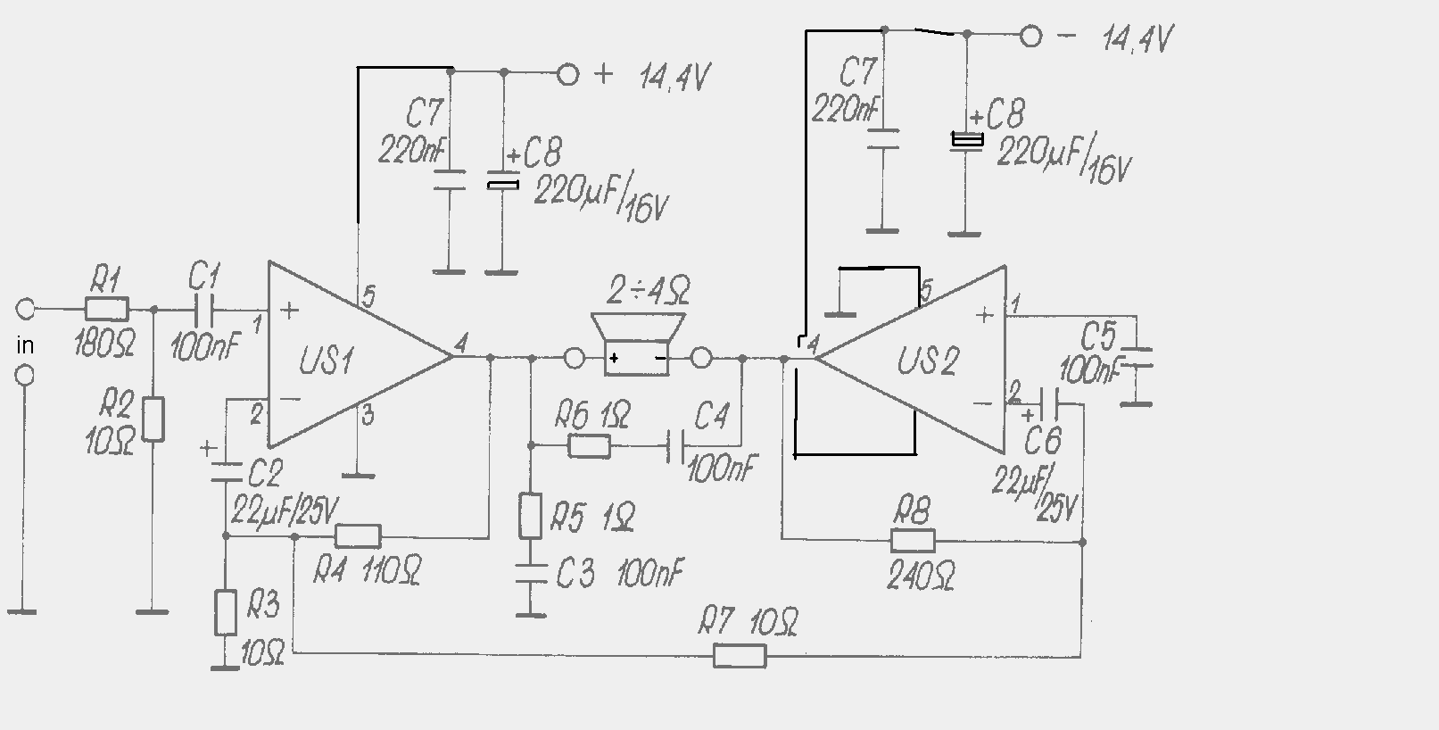

    czy można zrobić tda 2003 wznacniacz Mostkowy na +/-12V
    za kilka minót wstawie swój przykładowy schemat
    co o tym sądzicie??? tda 2003 wznacniacz Mostkowy na +/-12V
    nto nie jest dokładne 12V
    niech każdy kto widzi ten rysunek niech go skomentuję niech coś poradzi

    Wzmacniacz jest jak najbardziej OK :).
    Tylko pamiętaj, żeby zasilać odpowiednim napięciem. Moc jest liniowa w stosunku do napięcia (oczywiście w zalecanych przez producenta limitach :) ), tak więc w przypadku pojedynczego TDA2030 możesz spokojnie zasilać napięciem +/- 18V, a TDA2030A +/- 22V.

    voytaschec napisał:
    Sam schemat powinien być dobry, nie mam pewności co do wartości elementów, musiałbym przeliczyć.
    Nie wiem w jakich warunkach będzie ten wzmacniacz stosowany. Jeżeli w domu to równie niskim kosztem można by zrobić wzmacniacz o nieco lepszych parametrach. Jeżeli w samochodzie to trzeba będzie zastosować przetwornicę, a wtedy to już wogóle nie widzę sensu. Jeśli mogę coś poradzić to proponuję wykorzystać układ tda1562q - chyba najmocniejsza końcówka zasilana na 12V (przy zastosowaniu w samochodzie nie wymaga żadnej przetwornicy).
    to jakie polecasz elementy
