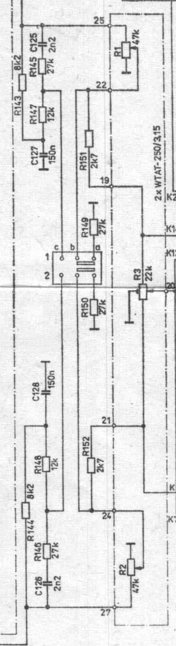

    Mam problem z tym wzmakiem nie wiem jak podłączyć potencjometr od głośnosci i balansu!mam już takie jak trzeba tylko nie wiem jaki kabelek pod co w potencjometrze!ktoś wymienił tam kabelki na białe!wychodzą od płytki gdzie są cyfry od 19do 35 ale nie jestem pewien!pomóżcie mi na schematach z elki tego niema!

    No i właśnie widać kto tu nie potrafi korzystać ze schematu. Na schemacie wszystko jest. Zamieszczem potrzebny wycinek na którym wszystko doskonale widać. R1 i R2 to poszczególne suwaki potencjometru od głośności (jest on podwójny), natomiast R3 to potencjometr od balansu. Mam nadzieję, że trochę się rozjaśniło.

    a i jaki mam zamniast potencjometru balansu rezystor wstawić bo ten potencjometr mi sie rozkruszył bo na niegstanąłem

    Daj 22k pomiędzy punkty 19 i 20, oraz 22k pomiędzy 20 i 21.
