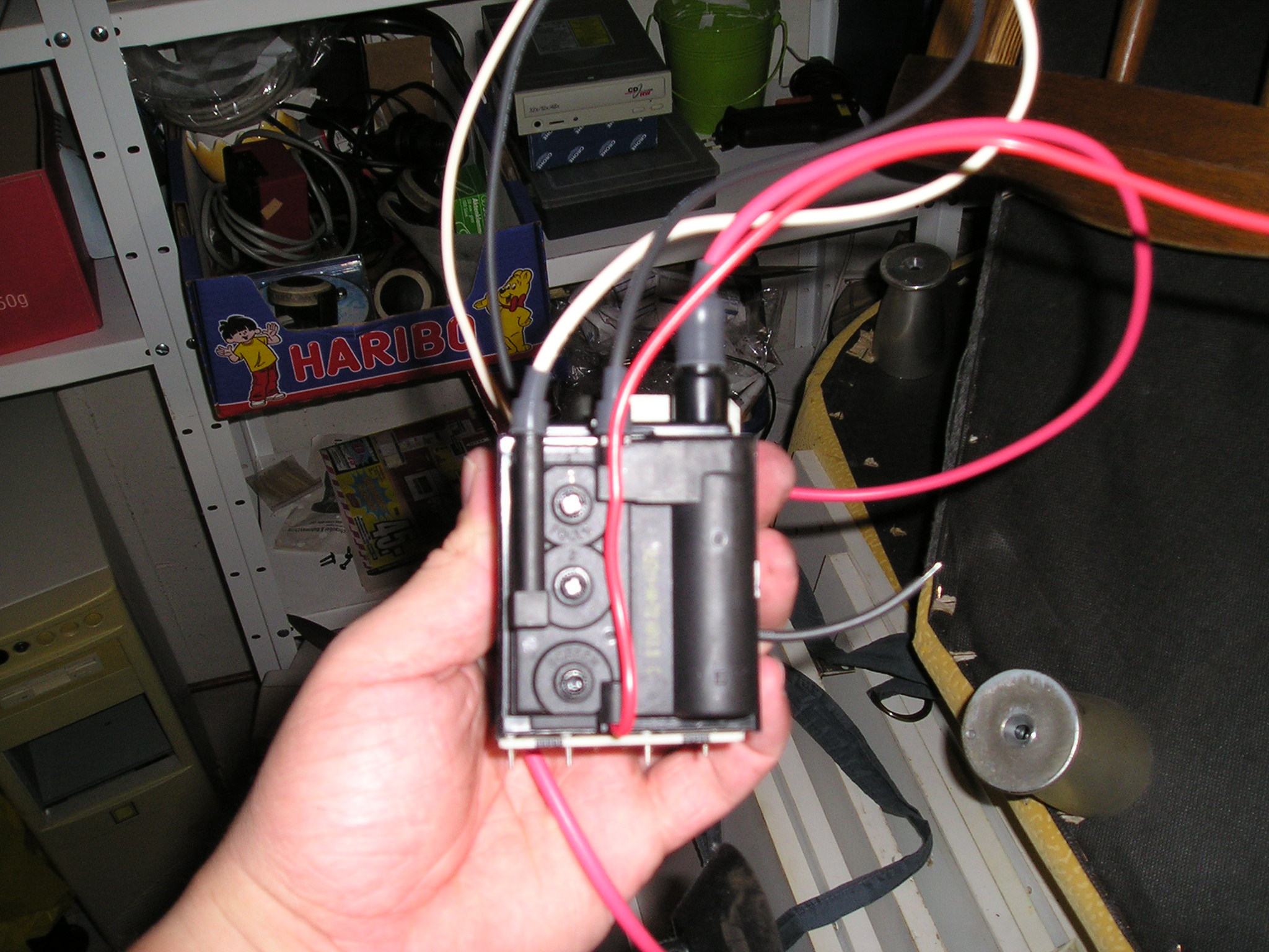

TV Daewoo Dsc 3270e podłączenie przewodów trafopowielacza.
Brydzia166 02 Sie 2007 18:24 3700 7
✨ Problem dotyczy podłączenia przewodów transformatora wysokiego napięcia (trafopowielacza) w telewizorze Daewoo DSC 3270e po wymianie uszkodzonego elementu. Użytkownik nie zna prawidłowego podłączenia czerwonego przewodu transformatora. W dyskusji wskazano, że transformator ma kilka przewodów: czerwony, biały i czarny na górze oraz dodatkowy czerwony wychodzący z dołu. Czerwony przewód z góry jest prawdopodobnie podłączany do podstawki kineskopu (fokus), biały i czarny (czarny może być uziomem lub screenem) do płytki kineskopu. Trafopowielacz posiada dwa wyjścia FOCUS (czarny i biały) oraz wyjście SCREEN (czerwony z dolnego regulatora), które powinny być odpowiednio podłączone do podstawki i płytki kineskopu. Zaleca się obserwację miejsca wyjścia przewodów z transformatora oraz poszukiwanie śladów po wylutowanych przewodach na płytce kineskopu, gdyż opis na płytce może nie być obecny, ale miejsce po przewodzie powinno być widoczne.
