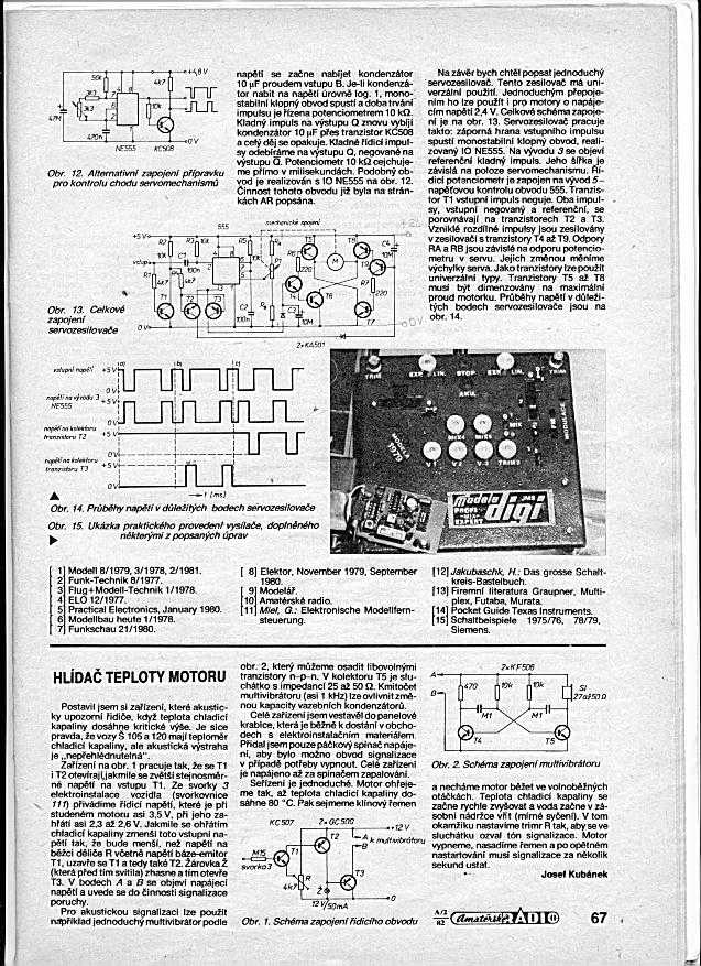

    Moze ma ktos chemat owego uzadzenia-chodzi mi o schemat na bramkach logicznych lub na tranzystorach (ne544 lub podobne ciezko jest dostac a jak sie znajdzie- to lepiej dolozyc 10zl i mam nowe serwo)

    Chodzi mi o uklad elektroniczny, ktory porownuje sygnal z nadajnika(1ms-2ms) z sygnalem pochodzacym (tak w skrocie) z potencjometru podlaczonego do przekladni i ewentualnie generuje impuls porownawczy,ktory steruje silnikiem i dozy do wyrownania obu tych sygnalow.Co na przekladni owocuje ruchem w danym kierunku a puzniej ramieniem serwa i jeszcze dalej porusz jakims przedmiotem (np.lotka w modelu samolotu).A tak dokladniej to w zamieszczonej nocie aplikacyjnej:

    jeżeli możeszumieśić ja na zewnątrz to proponuję bazowac na schacie blokowym za załączonego pdf'a
    narysowanie schematu na bramkach i układach 555 wymaga więcej informacji a przede wszystkim czasu

    Coś znalazłem na ten temat:
    • Schemat serwowzmacniacza na bramkach logicznych lub tranzystorach serwo scal.jpg (68.36 KB) Musisz być zalogowany, aby pobrać ten załącznik.
    • Schemat serwowzmacniacza na bramkach logicznych lub tranzystorach serwo1.jpg (114.58 KB) Musisz być zalogowany, aby pobrać ten załącznik.

    I to juz jest jakis punkt wyjsciowy.Moglbys powiedziec z kad to-jak strona int to morze tak adres do niej.Nie znam tych ukladow-wiec ciezko mi jest powiedziec czy sterowanie odbywa sie za pomoca dlugosci impulsu czy odpowiedniego napiecia na wejsciu.Jak to drugie to raczej szkoda zachodu.

    To są analogowe - ze starej książki skany.
    A różnią się mocą silnika serwo.
