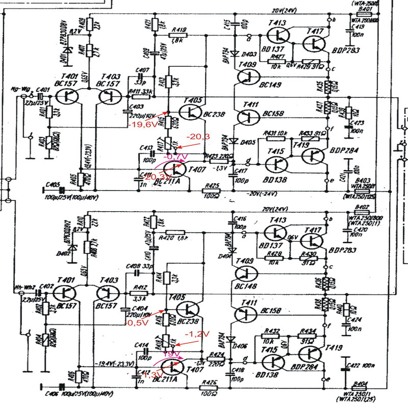

    Witam. Nie działa mi lewy kanał w zodiaku. Nie jest to wina tranzystorów końcówki (wymieniłem, dałem bdx45C zamiast A) i objaw jest taki sam. Nie słychać nic z lewego kanału, natomiast gdy się podkręci głośność na maxa słychać cicho sygnał ale strasznie zniekształcony. Sprawdziłem tranzystory sterujące t405 i t407 są sprawne, nawet zamieniałem miejscami z dobrym kanałem. Potencjometr raczej też. Załączam okrojony schemat z zaznaczonymi napięciami jakie zmierzyłem. Przyczyną jest za duże napięcie bazy tranzystora t405 zamiast -0,5V jest -19V :/ Możliwe że się mylę, proszę o wasze rady i sugestie. Mogę zaznaczyć więcej napięć, tylko powiedzcie jakie. Z góry dzięki i pozdrawiam!
    • Zodiak dss 401, lewy kanał padł, ale nie końcówka. Rysunek1.jpg (205.47 KB) Musisz być zalogowany, aby pobrać ten załącznik.

    A co z pozostałymi tranzystorami?Para różnicowa itp.?

    Para to sa te 2 tranzystory T401 i T403 połączone emiterami? Na schemacie na ich emiterach napisane jest 0,65V, a ja mam w dobrym kanale 0,65 a w złym 0,67 czyli chyba dobrze.

    Zamieniałeś tranzystory miejscami, spróbuj zamienić miejscami sygnał wchodzący do końcówki czyli przełącz kabelek sygnałowy z dobrego kanału na zły i to pozwoli ci zlokalizować czy usterka pochodzi od przedwzmacniacza, czy rzeczywiście jest uszkodzona końcówka mocy. Jeżeli podejrzewasz uszkodzony tranzystor T 405 to wylutuj go i sprawdź czy jest dobry, ale sprawdź również między kolektorem a emiterem, miałem już takie przypadki, niby tranzystor dobry a tu zwarcie między C i E i zdejmij tą prowizję

    Na pewno końcówka padła, zamieniałem miejscami sygnały z przed wzmacniacza, efekt ten sam. A poza tym widać po napięciach. A prowizje samo naliczyło ja dałem rezygnację z prowizji, może plik za duzy :/
    Ok, zmniejszyłem obrazek.

    Zamiast ukł. Darlingtona T417 i T 413 (T419 i t415) ma wstawiony ten układ w jednej obudowie, czyli jakby 2 w 1 . Więc nie moge ich sprawdzić ale napięcia na cąłym ukł D. są takie same jak na sprawnej końcówce czyli chyba ok. Jest nieprawidłowe napięcie na bazie t405 zamiast -0,5V mam -19V :(

    Zamieniłem parę r. miejscami i teraz mam jeszcze dziwniej niż było. Zły kanał nadal tak samo, natomiast na dobrym zmieniły sie napięcia, tam gdzie było -1.3V jest teraz -5V Pewnie któryś z tranzystorów jest zły :| Co teraz mam robić ?

    Do autora,oddaj to do serwisu bo coś tu nie gra z Twoimi umiejętnościami w dziedzinie elektroniki i pomiarów.Nie mozliwe jest aby wszystko było dobre a dalej nie działało....
