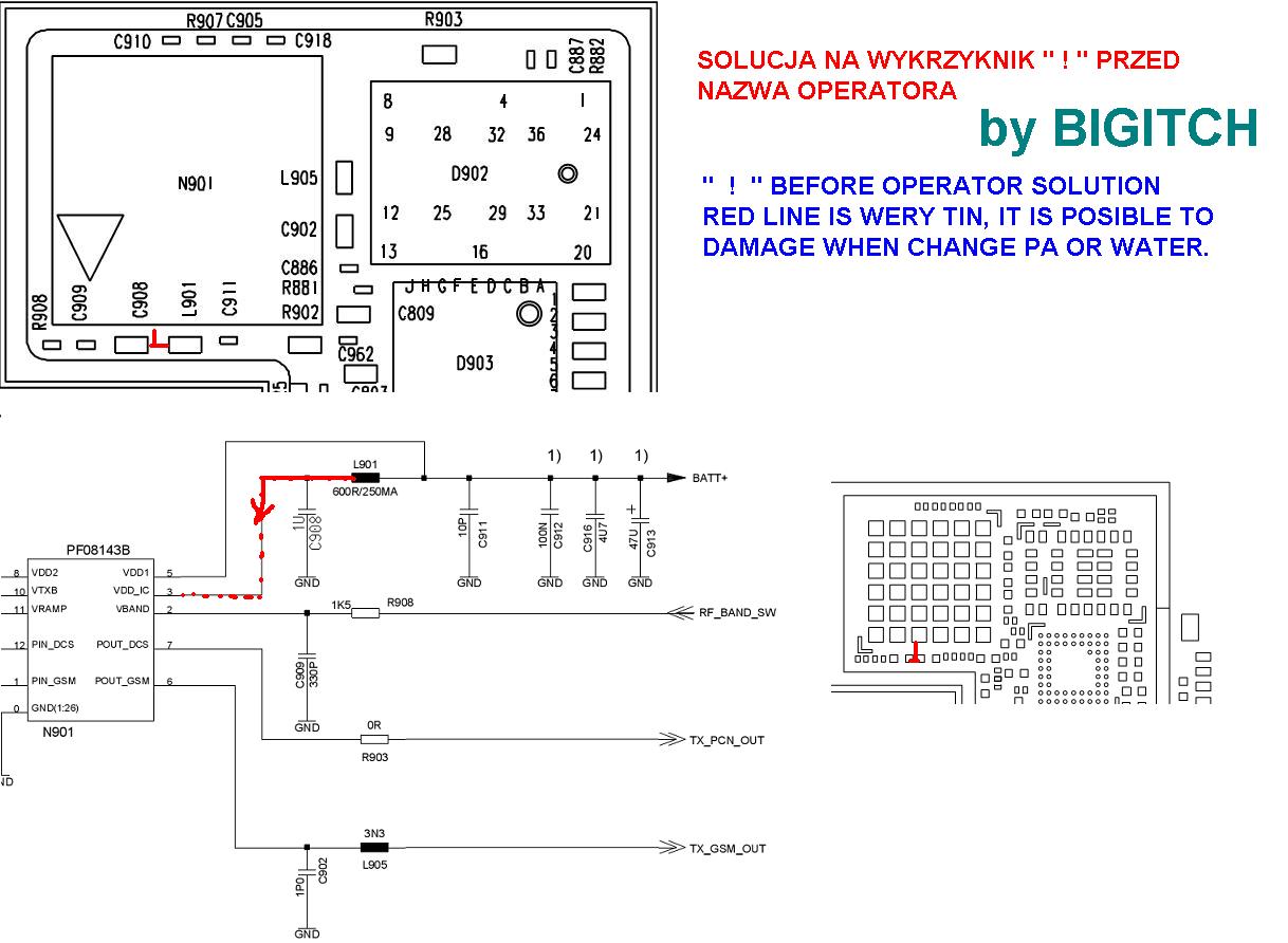

    Siemens C75, zgubił zasięg i cały czas było "szukanie sieci", telefon legalny. Wymienilem wg serwisówki N901, D902 i D903. Wygrzałem dialoga i procka. Soft zmieniony(martechem). I teraz zasięg niby jest, ale wskaźnik cały czas miga (na karcie z plus gsm). Na LCD wyświetla "Plus GSM", ale przed tym napisem pojawił się dziwny prostokącik podzielony na dwie nie równe części. Przy próbie nawiązania połączenia jest sygnał typu "nie ma takiego nr-u", na 112 też nie można sie połączyć. Przy zbliżeniu fona do monitora crt pojawia się co sekunde tylko jeden pas.
    Jakieś propozycje?
    Z góry dzięki.

    Zdjąłem PA i sprawdziłem tą ścieżkę miernikiem i jest cała:/ Choć może jest jakieś mikro pęknięcie, ale nie jestem pewien, spróbuję to zmostkować jeszcze i dam znać o rezultacie. A może jest to wina czegoś innego, hmmmm??
    Pzdr dla wszystkich.
    Mostek zrobiłem i nadal to samo, wykrzyknik przed nazwą operatora:/
    Miał ktoś taki przypadek??

    Podstawiłem kilka końcówek mocy z demontażu, ale nadal to samo, cały czas wykrzyknik:/ Nowej nie posiadam w tej chwili niestety.
    Podstawiłem kilka końcówek mocy z demontażu, ale nadal to samo, cały czas wykrzyknik:/ Nowej nie posiadam w tej chwili niestety. Nazwa operatora pojawia się na przemian z "szukanie sieci" i wskąźnik zasięgu cały czas miga, ale zawsze jakieś kreski zasięgu pokazuje.

    Witam! Odświeżam temat. Wlutowałem nową końcówkę i nadal to samo, czyli wykrzyknik. Telefonik co chwile pokazuje na zmiane nazwę operatora z wykrzyknikiem oraz "szukanie sieci". Sprawdzałem zasilanie końcówki, wg mnie jest ok, nie mam już pomysłów, telefon chyba zwrócę klientowi, no chyba, że ktoś ma jeszcze jakieś pomysły?

    Wykrzyknik przed nazwą operatora oznacza w siemensach problem z zasięgiem. Miałem taki sam kłopot z poczciwym A35 i pomogła dopiero wymiana switch'a. Jeżeli posiadasz elementy z demontażu, to spróbuj podstawić.
