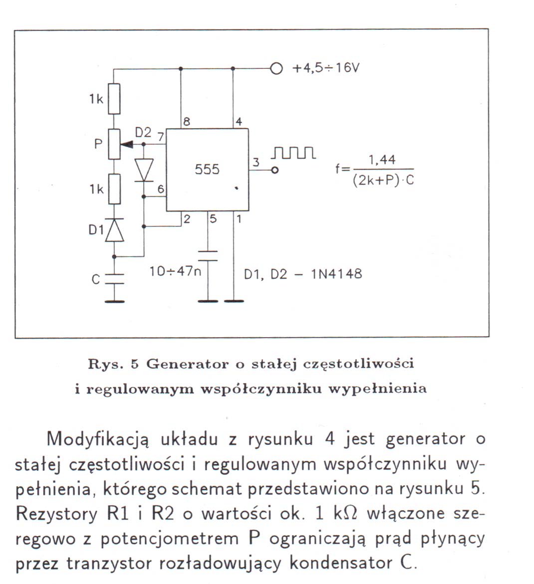

    Chciałbym zbudować zasilacz do silniczków 12V regulowany PWM.
    Na myśl przychodzi mi kostka 555, ale...
    1. Jaki układ wyjściowy? (zabezpieczenie przed przepięciami)
    2. Jaka częstotliwość generatora?
    3. Jakie najmniejsze wypełnienie, żeby silnik ruszył (od 1% chyba nie ruszy)

    Jeżeli silnik ma się obracać w jedną stronę to wystarczy jeden tranzystor z silnikiem w kolektorze i diodą zabezpieczającą przed przepięciem. Jeżeli w obie to cała sprawa się komplikuje.
    Częstotliwość może być taka, jak w układach modelarskich: pełny okres przebiegu 20ms
    Minimalne wypełnienie trzeba by dobrać w zależności od silnika i od jego mechanicznego obciążenia.
    No i pytanie- czy układ ma sterować od zatrzymania do pełnych obrotów? Bo jeżeli tak, to minimalne wypełnienie = 0%..

    Silnik ma się obracać w jedną stronę... tzn w obie, ale mnie interesuje sam generator
    (zmiana kierunku będzie dokonywana przełącznikiem, już na samym wyjściu zasilacza)
    Teraz tak! Układ będzie współpracował z różnymi obciążeniami, ale większymi niż sam silnik na biegu luzem, więc przydało by się regulować wypełnienie od powiedzmy 10% do 100%, a z tego co mi wiadomo kostka 555 ma to do siebie, że jeśli ustalimy dolny próg na 0% to górny mamy 100%, ale jeśli ustawimy dolny na 10% to górny będzie miał 90% a nie 100% :(
    Mnie interesuje możliwość ustawienia dolnego progu regulacji, podczas gdy górny zawsze musi mieć 100% !!!
    Czy to jest wykonalne przy układzie 555?
    PS W sumie to nie musi być koniecznie 555, ale tak wybrałem, ponieważ jest to chyba najprostszy układ do tego typu zastosowań, a i schemat znam na pamięć ;)

    Może taki układ:
    Jak zbudować zasilacz PWM 12V z NE555? Układ, częstotliwość, wypełnienie?
    Nigdy nie sprawdzałem ale na pierwszy rzut oka wydaje się, że można by regulować wypełnienie w szerokich granicach, ustawiając niezależnie dolny i górny próg regulacji.
