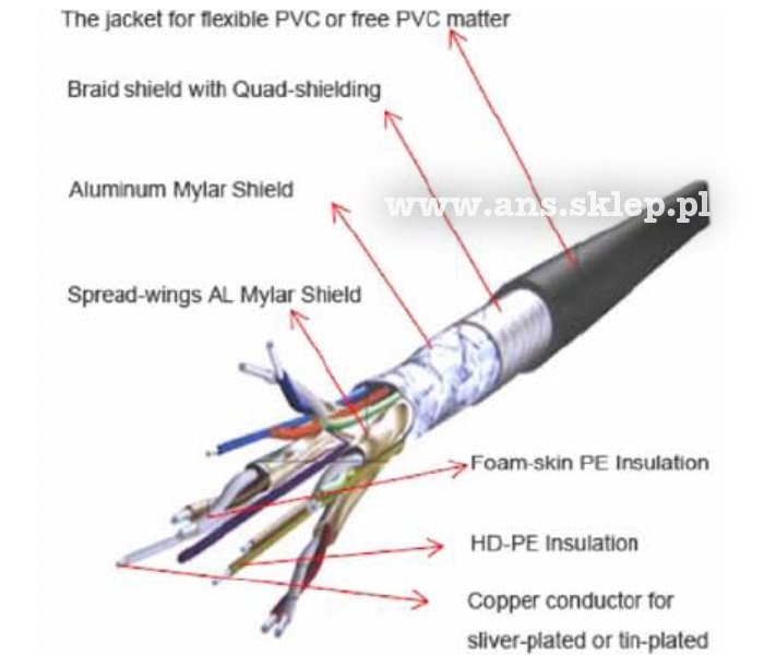

    Potrzebuje połączyć PC z telewizorem po HDMI. Problemem jest moje widzimisie, mianowicie:
    1. odległość to prawie 20m,
    2. chciałbym puścić kabel w ścianie i zakończyć gniazdem podtynkowym z każdej strony - niestety nigdzie w Polsce nie znalazłem gniazd podtynkowych HDMI i nie bardzo mam pomysł jakiego kabla użyć i czy da rade na taką odległość,
    3. chciałbym żeby nie kosztowało to 1000zl, gdyż taką cenę kabla 20sto metrowego znalazłem w necie, a żeby obraz nie stracił na jakości,
    W karcie graficznej na chwilę obecną mam DVI (jeśli mi pomożecie w kwestji HDMI to kupie inną kartę, jeśli nie to użyję DVI, choć nie sądzę żeby było łatwiej), telewizora jeszcze nie mam :)
    Bardzo proszę o sugestie i rozwiązania,
    Paweł

    Szukałem i rzeczywiście chyba w Polsce sie nie kupi gniazda HDMI do zamontowania w ścianie. W zagranicznych sklepach są takie gniazda do moztażu w ścianie np. http://ehdmi.com/products/product.asp?c_id=104&cp_id=10425&cs_id=1042501&p_id=2730&seq=1&format=2&style=
    Jednym z rozwiązań jest zakup takiej przejściówki za 10 zł
    Jak połączyć PC z TV kablem HDMI 20m i gniazdami podtynkowymi?
    Rozbebeszenie końcówki i wyjęcie gniazda HDMI do tego zakup dowolnego taniego gniazda do wpuszczania w ścianę i wstawienie do tego gniazda HDMI.
    Zakup 20 żyłowego kabla o wymaganej długości i polutowanie gniazd HDMI

    Faktycznie myslalem o takim rozwiazaniu jakie proponujesz ... jednak zeby transmitowac sygnal na taka odleglosc potrzebowal bym conajmniej kabla jak w zalaczniku. Nie mam pojecia gdzie taki kabel mozna dostac, jaki jest jego symbol i na dodatek nie wiem czy odleglosc nie jest mimo wszystko za duza :/
    To wszystko sprawilo ze chwilowo odszedlem od tego pomyslu.
    Dales mi jednak lnka do dosyc taniego sklepu w stanach/kanadzie, gdzie moge znalezc gniazdka. Dzieki za to
