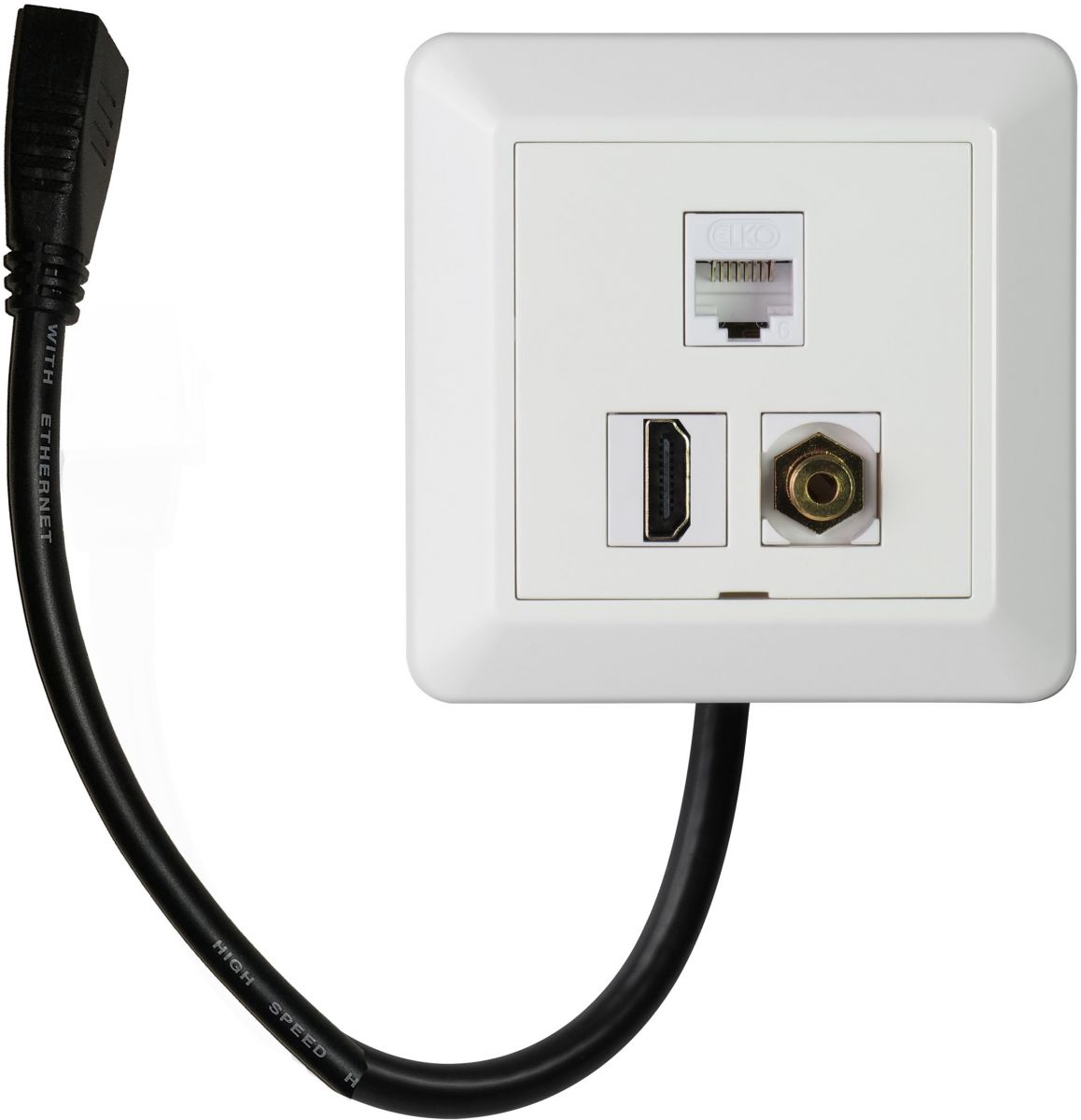

    Dzień dobry,
    w związku z remontem mieszkania intensywnie myślę nad przeciągnięciem w ścianie optycznego kabla HDMI między biurem a pomieszczeniem gdzie planuję domową szafę rack. 10 metrowy kabel powinien wystarczyć - ale w pokoju chcę go zainstalować w gniazdku podtynkowym, żeby nie używać bezpośrednio kabla który będzie zabudowany, by nie ryzykować uszkodzenia. Zastanawiam się, czy taki pomysł ma sens, bo będzie to przejściówka do której muszę podłączyć kolejny (ale już krótki, metrowy) kabel hdmi by podłączyć TV czy monitor.
    Czy taka instalacja ma sens i szanse powodzenia? HDMI 2.0 jest dość wymagające.

    Oczywiście że jest sens tylko musisz kupić odpowiednie gniazdko by miało na wejściu i wyjściu co najmniej HDMI 2.0.

    Można stosować keystone kątowe i masz 90 stopni bez problemu albo jeszcze w peszlu podłączył kabel zwykły HDMI.
    Pewnie kolega takiego rozwiązania użył.
    W optyku Unitek wtyczki są dość długie więc należy brać pod uwagę przy montażu odpowiednią puszkę.
    Dla mnie prostszym rozwiązaniem było po prostu wyprowadzić kabel pod puszką z instalacją SAT/TV a potem podłączany od razu do TV.
    p.s. masz gotowe też gniazda w sprzedaży. Delock HDMI można wstawić albo zastąpić innym modułem.
    Biała gniazdka ścienna z portem HDMI, RJ45 i koncentrycznym.
