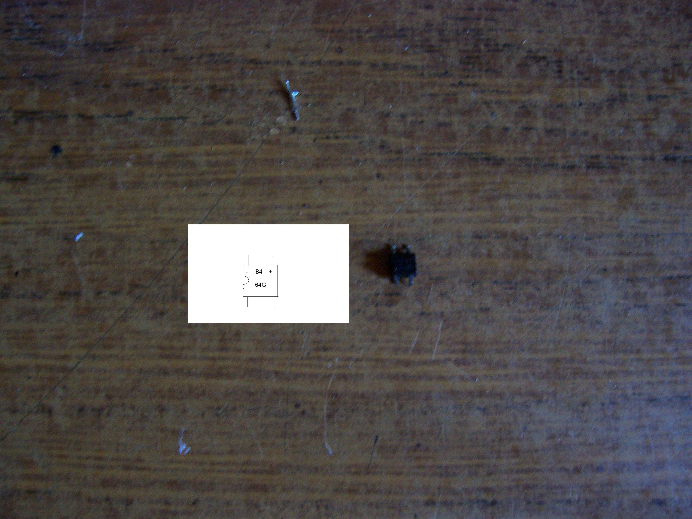

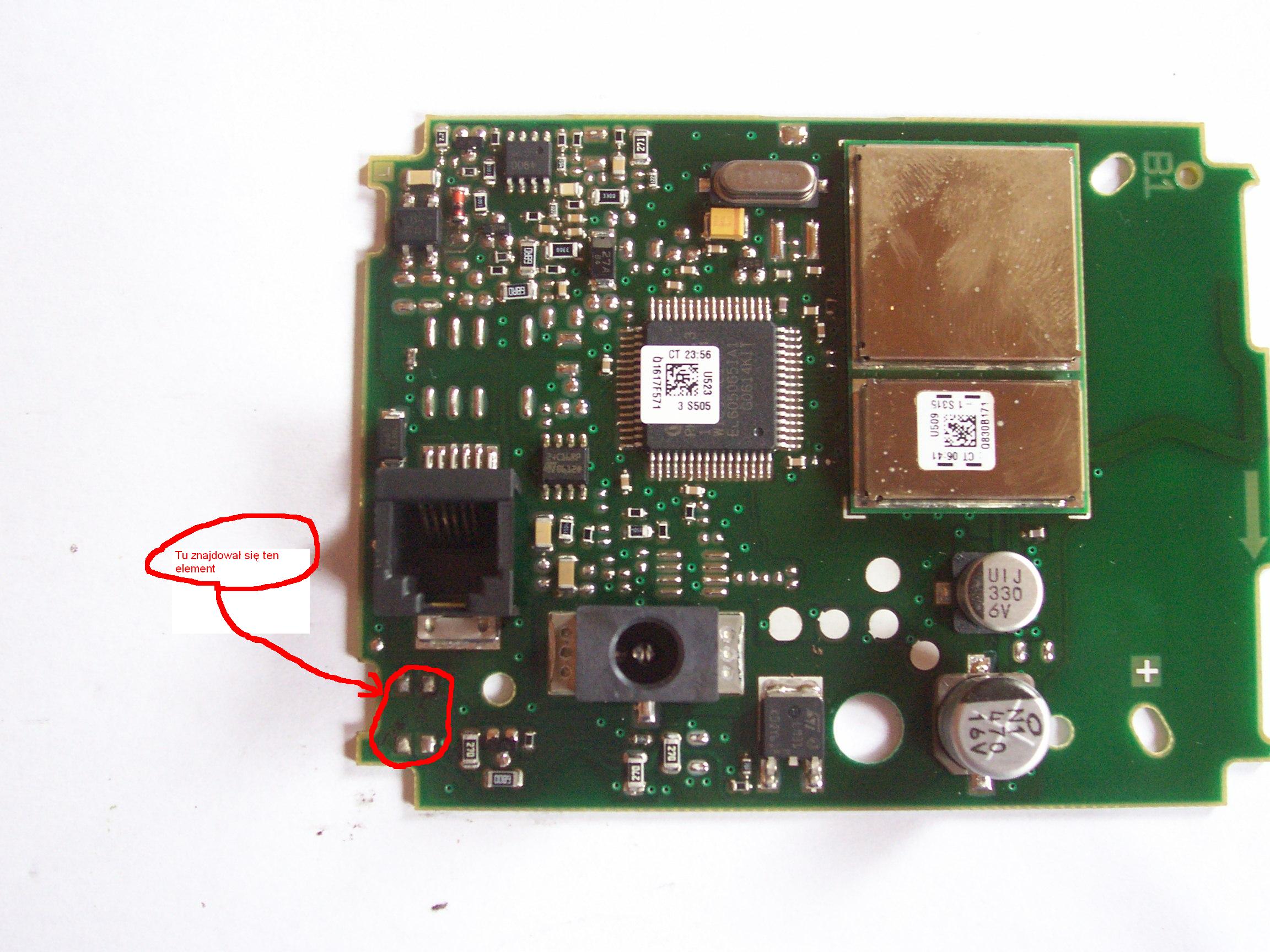

Telefon Siemens Gigaset A 140 co to jest za część: B4+ 64G?
Mokwin87 14 Sie 2007 17:19 1777 11
✨ W telefonie stacjonarnym Siemens Gigaset A 140 uszkodzony został element oznaczony jako B4+ 64G, posiadający cztery nóżki. Na podstawie opisu i zdjęć potwierdzono, że jest to mostek prostowniczy do montażu powierzchniowego (SMD). Mostek prostowniczy może mieć różne kształty i rozmiary, a ten konkretny model jest podobny do mostka B380ST, który jest tani i łatwo dostępny. Element ten pełni funkcję prostowania prądu w stacji bazowej telefonu. Wskazano również źródła kodów SMD, które mogą pomóc w identyfikacji oznaczeń na elementach elektronicznych.
