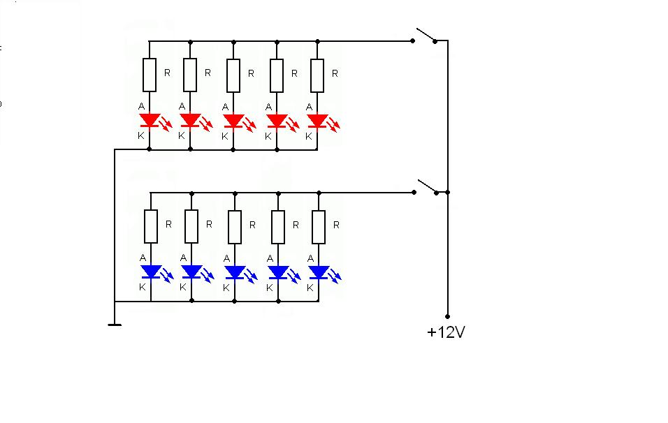

Podłączenie diod LED 12V z włącznikami - szeregowo czy równolegle?
szyna139 16 Sie 2007 19:19 2311 7
✨ Dyskusja dotyczy prawidłowego podłączenia diod LED 12V z dwoma włącznikami, gdzie jeden ma sterować pięcioma diodami niebieskimi, a drugi pięcioma czerwonymi. Zalecane jest łączenie diod jednego koloru równolegle, każdą z osobnym rezystorem dobranym zgodnie z prawem Ohma, aby zapewnić odpowiedni prąd i ochronę diod. Rezystory należy lutować bezpośrednio do nóżek diod i dokładnie izolować, co jest standardową praktyką w elektrotechnice. Alternatywnie można rozważyć połączenie wszystkich diod przez jeden rezystor, jednak standardowo każda dioda powinna mieć własny opornik. Dołączono linki do schematów i artykułów wyjaśniających dobór rezystorów i sposób łączenia diod LED w obwodach 12V.
