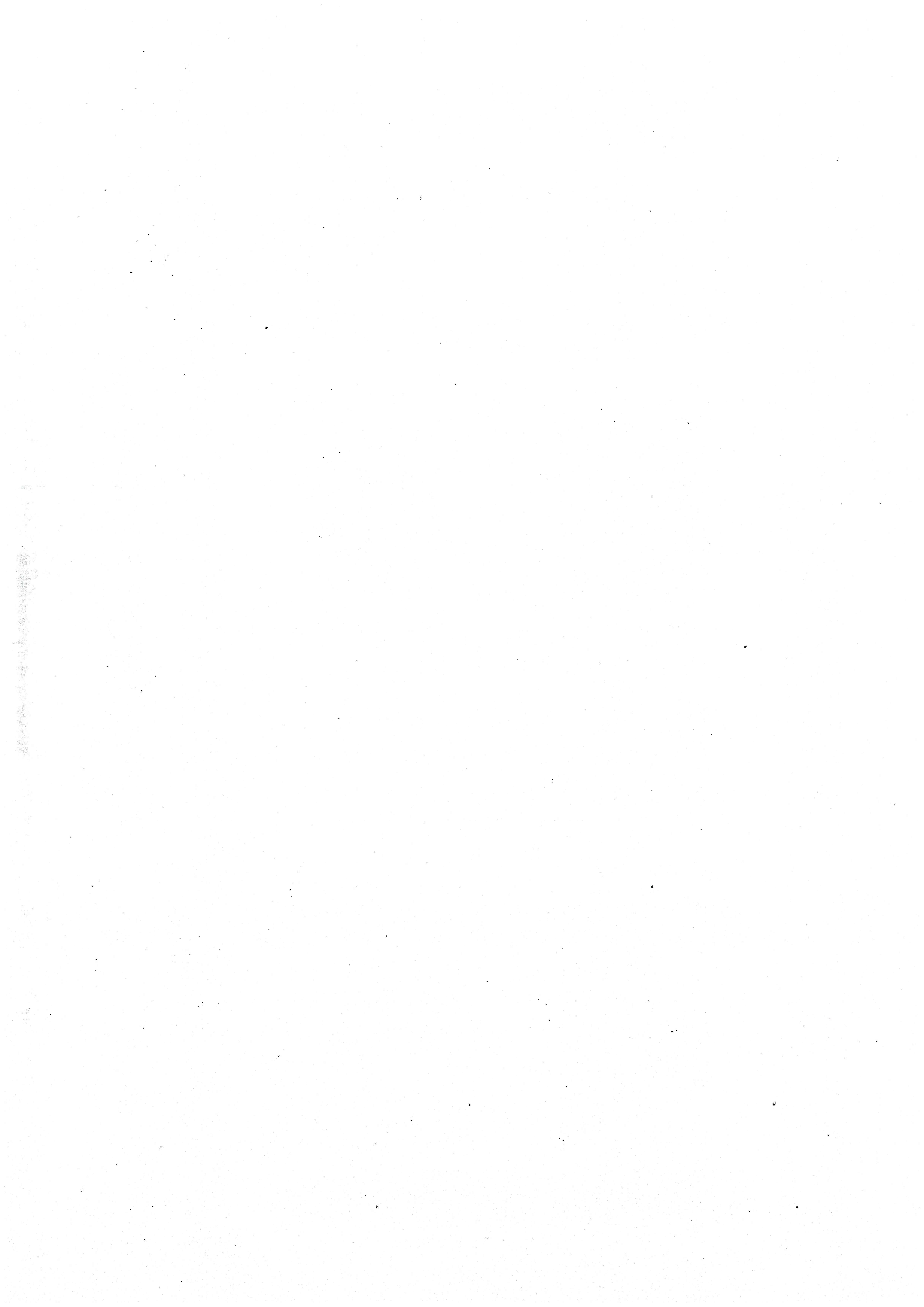

    Mam problem z kopiarkami Ricoh 1015/1018.
    Przy kopiowaniu drugiej strony z kasety kopiarka zostawia brudną krawędź wiodącą (w załączniku skan w/w kopii). Nadmienie że rolka podawania papieru NOWA, maszyna po wymianach PM. Ten sam problem występuje w dwóch innych kopiarkach tej serii. tonery org.

    Po pierwsze to zdejmij punkty za obejrzenie skanu. Po drugie problem był już wielokrotnie poruszany na forum a po trzecie na jakim tonerze pracują maszyny ?

    Tu raczej chodzi o efekt brudzenia w miejscu rolki pobierającej przy drugiej stronie. To standard. W wyniku docisku rolki część tonera z kartki górnej, wciera się w kartkę dolną.

    Witam, na skanie brudzenie widać tylko na szerokości rolki papieru , ale w rzeczywistości jest na całej szerokości ale nie tak intensywne ,mam ten problem tez w nowej maszynie (licz 26k) z org .tonerem tak że odpada ton. i dev.

    nie ma cudów. miałem kilka takich przypadków i zawsze winą był toner (albo lewy, albo dosypany z innej maszyny)
