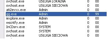

    Wcisnij ALt+Crtl+Del i w zakładce procesy zobacz co ma uzycie procesora i nam podaj nazwe procesu. Czasami sa ukryte procesy wiec jesli nie bedzie tam trzeba bedzie skorzystać z innych narzędzi.

    Ostatnio są bardzo popularne trojany wykorzystujące protokół gg.
    #7 4194012
    bomber
    Poziom 24  
    Posty: 858
    Pomógł: 35
    Ocena: 21
    A jest to wina na 99% dokladniej gg radio ;] Sciagnij nowaszą wersje lub starsza jeszcze bez radia... Czytałem o tym i jest to wina niezgody miedzy gg a jakas aktualizcją systemu ... GG podobno nic nie robi w tej sprawie ...

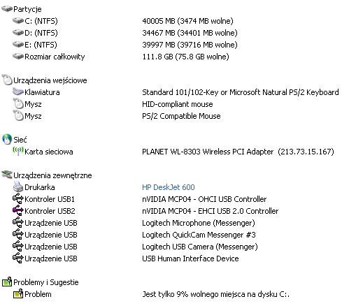

  • #9 4196759
    dowodca_armii
    Poziom 30  
    Posty: 1762
    Pomógł: 105
    Ocena: 63
    Zainstalowalem GG 7,0 i wszystko cacy chodzi.
    Prosze mi napisac jakie pliki usunac z tego log'a.
    Właściwości czujnika:
    Typ czujnika ITE IT8712F (ISA 290h)
    Nazwa płyty głównej Gigabyte K8NF / K8NS / K8N Ultra / K8NXP Series
    Temperatury:
    Procesor 35 °C (95 °F)
    Seagate ST3120213A 41 °C (106 °F)
    Wentylatory:
    Procesor 4219 RPM
    Wartości napięć:
    Napięcie rdzenia procesora 1.39 V
    +3.3 V 3.34 V
    +12 V 11.97 V
    DIMM 2.54 V
    Debug Info F 28 FF FF
    Debug Info T 25 35 70
    Debug Info V 57 9F D1 7D BB 98 AA (77)
    Na koncu pisze ze jest tylko 9% wolnego miejscca - czy to zle ?

    #10 4196885
    bomber
    Poziom 24  
    Posty: 858
    Pomógł: 35
    Ocena: 21
    Nie rozumiem po co sprawdzasz temperature jesli juz problem został rozwiązany ? ;>
    Temperatura jest w porządku, napieca też ale jak wiemy czujniki na płycie sa malo dokladne, ale skoro komputer pracuje stabilnie mozna uznac ze tez sa w porzadku i nie ma powodu do ich sprawdzania.
    Ten program tak ma ze wyswietla komunikat jesli jest mniej niz 10% wolnego ale to nie znaczy ze jest zle... tylko ze Ci moze go zabraknac kiedyś :D
  • #11 4196924
    dowodca_armii
    Poziom 30  
    Posty: 1762
    Pomógł: 105
    Ocena: 63
    Dobrze ale czy trzeba pousuwac jakies pliki jak we wczesniejszym temacie (link wyzej) ??
    W sumie to na dysku C gdzie jest system operacyjny nie powinno byc wiecej plikow tylko na innych partycjach - popszenosze te pliki :P
