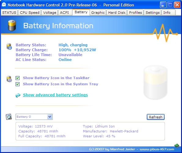

Posiadam trzyletniego laptopa HP compaq nx9020 i niestety bateria w nim straciła już 50% swojej pojemności. Szkoda mi pieniędzy na nową (wydatek rzędu 200zł) i pomyślałem, że można by ją jakoś zregenerować.
Nie wiem tylko jakie ogniwa powinienem kupić.
Bateria to HSTNN-IB13 11,1V 4400mAh i z tego co wiem ma 3 (tak wyświetla w programach) lub 6 ogniw (informacja na stronach internetowych).
Jaką pojemność i napięcie powinny mieć nowe ogniwa?
Po ile sztuk powinny być zgrzane?
Wydaje mi się, że 6 ogniw 2200mAh 3,7V zgrzane po 2 sztuki.
Mam rację? Czy trzeba będzie zrobić reset elektroniki?
Z góry dziękuję za odpowiedź.
PS. Proszę zobaczyć tego screenshot'a z programu Notebook Hardware Control.
Czy nie wydaje wam się dziwne, że bateria jest naładowana w 100%, a mimo wszystko nadal się ładuje?
Czym może to być spowodowane?
