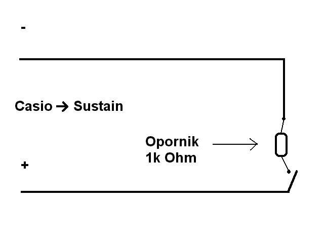

    Witam. Nie znalazłem na forum działu pasującego do tego tematu, dlatego umieściłem go tutaj.
    Mam Casio WK-1800, zaczynam swoją "karierę" muzyczną grając w zespole. Chciałem "skołować" sobie pedał Sustain i patrzyłem na allegro. Znalazłem tam wiele takich urządzeń, ale gnębi mnie myśl, na jakiej zasadzie działa taki pedał. Czy to jest coś takiego:
    Jak działa pedał sustain do Casio WK-1800 i czy można go zrobić samodzielnie? ?
    Jeśli ktoś nie zobaczył o co mi chodziło to tłumaczę:
    Z Jacka od Casio idą dwa przewody (+ i -) a pedał działa jak wyłącznik tj. przy naciśnięciu zamyka obwód elektryczny i w wyniku tego podtrzymuje dźwięk w keyboardzie.
    Czy to tak jest?
    Czy jest w ogóle możliwość zrobienia samodzielnie takiego pedała? Jest jakiś schemat?
    Pozdrawiam, Flasiu

    Witam, to rozwiązanie które podałeś jest poprawne, ale wg efekt sustain to tylko jeden z możliwych do uzyskania - można jeszcze volume, pitch itp. zależnie od posiadanego sprzętu.
    Dlatego spodziewam się, że pedał taki jako urządzenie raczej uniwersalne, w środku powinien być zwykły potencjometr a o jakiej wartości, to już by musiał zmierzyć jakiś właściciel tego wynalazku.
    Możesz pokombinować zaczynając np od 500kΩ.

    Z tego co widzę na allegro, to faktycznie jest to normalny włącznik. Nie rozumiem za bardzo o co chodzi z tą zmianą polaryzacji, co tam opisują w aukcjach, skoro do klawisza wpina się jackiem monofonicznym.
    Spróbuj zewrzeć te dwa punkty w trakcie grania poprzez opornik np 1kΩ = 1000Ω (to co wyżej w poście podałem to rezystancja potencjometru) i słuchaj czy efekt się włącza. Jak bez zmian to schodź do coraz niższych wartości - można też radykalnie poprzez zwarcie tych punktów, wg pomysłu na początku - ale za to ja odpowiedzialności nie biorę :D

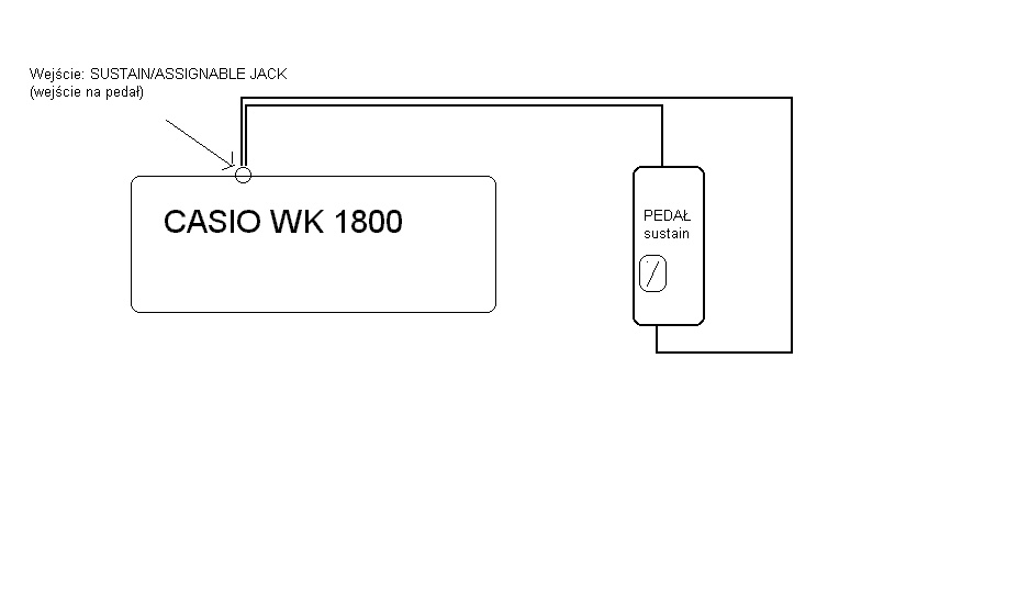

    Dla pewności:
    to powinno wyglądać mniej więcej tak jak na zdjęciu?

    W klawiszach firmy casio (w tych niższych modelach) pedał sustain to po prostu zwykły styk. Nawet w oryginalnym pedale Casio nie ma nawet rezystora tylko najzwyklejszy włącznik chwilowy.

    Flasiu
    Posty: 17
    Ok. Dziękuję kolegom serdecznie. Wczoraj kupiłem sobie kabel, jack mono, pudełeczko i wyłącznik chwilowy a dzisiaj będę robił własnego sustaina. :)
