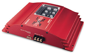

    Witam, mam pytanie czy jest możliwośc podpięcia właśnie tego wzmaka w domu. Szkukałem rozwiązania z innych tematów ale nic z nich nierozumiem. Jedni piszą zę można a drudzy że nie. WIęc proszę o pomoc jeżeli jest to gdzieś dobrze wytłumaczone to można usunąc temat.
    Z góry dziękuje.

    Można podłączyć go w domu, ale trzeba mieć czym go zasilać. W praktyce potrzebny jest zasilacz 12V o wydajności prądowej kilkudziesięciu Amperów, a takowy ciężko jest zdobyć.

    Dobra a ATX -y z kompa 500w i wieksze nie odpalą tego wzmaka?
    Znajdę taki zasilacz na allegro jeżeli tak to prosiłbym o linka.
    pozdro
    znalazłęm na wzmaku bezpieczik podpisany 25A czy to jest właśnie takie natęzenie tego urządzenia??

    Można zamknąc temat podpiołem wzmaka pod ATXa 300W 15A na ktorzm pracuje jeszcze komp. wszystko śmiga.OK
