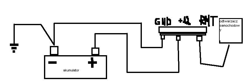

    czy mozna taki zwykły wzmacniacz samochodowy zastosowac w domu ?
    patrzac na schemat to mysle ze mozna ale jestem poczatkujący i chciałbym się poradzic expertów w tej sprawie. Zakupiłem wzmacniacz samochodowy 4x25 w lub 2x 50 w. Jestem zainteresowany tym zeby uzywac go ale nie w samochodzie. Mam jedną mała przenosną kolumne i chcialbym ją podłączyc do tego wzmacniacza w domku na wczasach a muzyke odtwarzac z CD playera. Jak to zrobic
    jesczze tutaj maly schemat zasilania jak jest w instrukcji
    • Jak podłączyć wzmacniacz samochodowy 4x25W w domu do przenośnej kolumny? schemat zasilania.JPG (17.53 KB) Musisz być zalogowany, aby pobrać ten załącznik.

    Możliwe jest podłączenie i słuchanie w domu ale co ty chcesz tym osiągnąć? Skoro jest samochodowy to do samochodu. Zapewniam Cię, że żadnej rewelacji nie bedzie. Ponadto takich tematów jest już x razy na tym forum a ty tworzysz jeszcze jeden, bez sensu.

    Może tak być. Ja zasilałem zwykłym zasilaczem z komputera. 12 i REMOTE pod zółty kabelek w zasilaczu. Mase pod czarny i śmiga ładnie. Sygnał możesz nawet z komputera puścić.

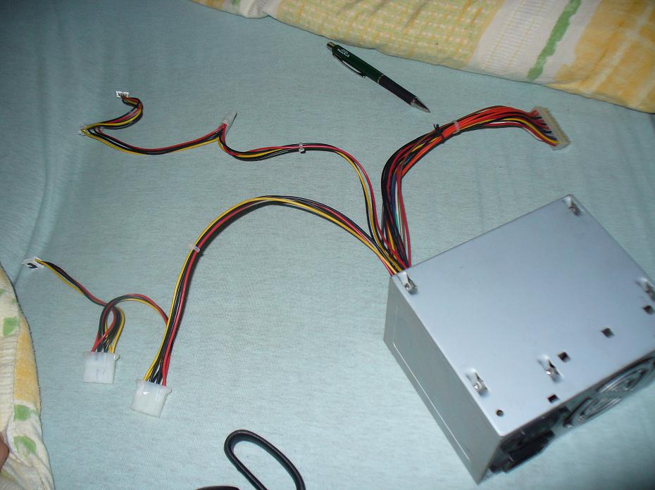

    kup zwykly zasilacz do kompa uzywany za ok 20 zl tylko taki zeby mial z 20 A i bez problemu zasilisz glosnik ok 150 w w rmsie. zolty to + czarny - ( zeby zasilacz zadzialal to musisz jeszcze polaczyc zielony z czarnym) a ten co pokazales to sie nie nadaje.

    taki zasilacz sie nada ?
    • Jak podłączyć wzmacniacz samochodowy 4x25W w domu do przenośnej kolumny? zzzz.JPG (82.16 KB) Musisz być zalogowany, aby pobrać ten załącznik.

    znalazlem w domu jesczze taki zasilacz
    czy bedzie pasował ?
    Wzmacniacz to najtanszy FIRST 4x25 wiec chyba 10 A starczy ? zeby go rozbujac na maxa ? :> teraz prosze o schemat jakis logiczny jak to podłaczyc ( tego nie znalazlem przy opcji szukaj )

    Jesli to first to obawiam sie ze nie bedzie dzialal mostek i nie wyciagniesz tych 50w RMS. Jemu spokojnie starczy taki zasilacz. Jako wzmak do przenosne kolumienki (byle gralo) wystarczy, ale na wyzszym poziomie glosnosci bedzie cienki (przstery straszne itp)

    Minus do minusa, +12V do + we wzmacniaczu, a RMT to remote czyli napięcie które pojawia się po włączeniu radia np do załączenia wzmacniacza a pierwotnie do wysuwania anteny automatycznej. CZyli musisz do RMT pociągnąć to samo co do + :) Zasilacz się nada. Ale pamiętaj, że nie możesz bardzo męczyć tego wzmaka bo da Ci on max 15A czyli ~180W max zresztą to i tak niezły wynik. Jest to taki noname zasilacz więc 180 odda ale nie przez długi czas. Jakieś niejasności jeszcze?

    Uważam że piszecie brednie, zwykły zasilacz od kompa nie poradzi sobie ze wzmakiem , jak weźmiesz na ful , to będzie brakowało wzmakowi mocy, i będzie się włączać zabezpieczenie końcówek, przy średnim słuchaniu ok, ale przy oporze , to cienko

    No to jest oczywiste że nie da rady jak bedzie ma max kręcony wzmak, chociaż ten First bedzie miał max pobór jakieś 10A, czyli normalnie użytkowany starczy zasilacz od kompa.
    Dodam że zasilacze komputerowe generują jakieś dziwne zakłucenia po przekroczeniu ich max prądu, głośnik zaczyna latać z częstotliwością ok 10-15Hz (sprawdzone ma Blaupunkcie MPA4 i Dalco 2x170W :P)
