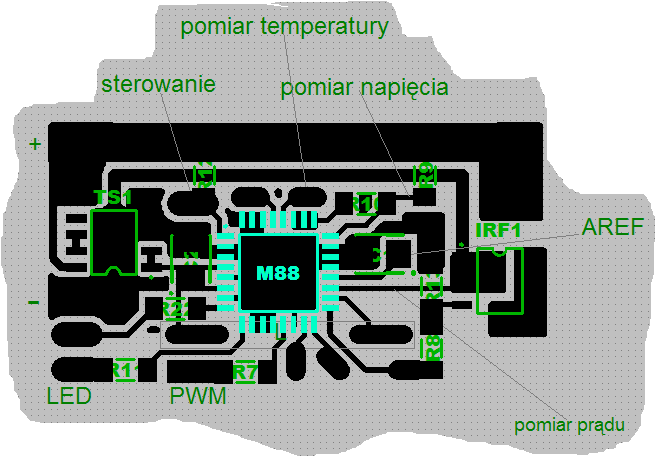

    Witam, najpierw program:
    .include "m88def.inc"
    ; procek ustawiam na prace z wewnętrznego oscylatora 8MHz
    ; tryb sleep ustawiam jako POWER DOWN
    ; PD3 (INT1) jest przyciskiem (wejscie)
    ; PB1 (OC1A) to wyjscie sterujace reglem
    ; PB5 to wyjscie sterujące MOSFETami zalaczajacymi zasilanie regla
    ; PD5 (OC0B) to wyjscie sterujace LEDem
    ; ADC6 - pomiar pradu
    ; PC1, pomiar napiecia baterii (dziala gdy PC2,3,4 sa w stanie niskim)
    ; PC2, PC3, PC4 sa wejsciami, zmieniaja swoj stan tylko przy pomiarze napiecia (wyjscie, 0)
    ; PC5 (ADC5), pomiar temperatury
    ; BOD ustawiam na 101 (2,7V)

    Opis elementów:
    TS1 to TS2951cs-5V (stabilizator low drop low power 5V/150mA)
    IRF1 to IRF7455 (MOSFET)
    W punkcie "sterowanie" podłączony jest przycisk podciągniety R12 = 1MOhm do plusa
    W punkcie "pomiar temperatury" podłączam wyjście LM35
    LED, PWM to wyjścia odpowiednio sterujące dioda i reglem. LED może będzie 2 katodowy, do tego przewidziałem kolejne wyjście tuz nad pierwszym)
    Na dole tuż nad polami do programowania jest także indukcyjność oznaczona prostokątem i literką L leżącą na diolnych pinachm, więc niewiele jej widać.
    R8 steruje GATE mosfetu a R13(nad nim) podciąga ją do masy
    R9-R10 to dzielnik napięciowy do pomiaru napięcia ogniw, włączany tylko w czasie pracy poprzez zwarcie R10 do masy (wczesniej odpowiednie wyprowadzenia kontrolera maja wysoką impedancję - pracuja jako wejścia)
    C2 to tantal 10uF filtrujący zasilanie
    Dodatkowo jest mierzony prąd pobierany przez regiel poprzez pomiar spadku napięcia na ścierzce 1mm X 35mm biegnącej tuż pod plusem zasilania i rezystorami R12, R9. (1A=17mV=15kwantów)
