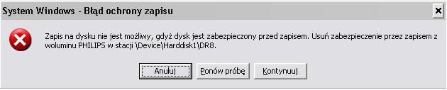

    Witam mam problem z powyższymi odtwarzaczami!
    Philips SA1210 w ogóle się nie włącza lecz po podłączeniu do komputera może działać jako pamięć przenośna 1GB na wyświetlaczu widać połaczenie z komputerem! Wgrałem firmware programem od Philips i dalej to samo!
    Philips SA2110 włącza się lecz cały czas na wyświetlaczu widnieje logo PHILIPS po podłączeniu do komputera normalnie go wykrywa lecz nie można nic wgrać na pamięć bo wyskakuje błąd:
    Problemy z odtwarzaczami Philips SA1210, SA2110, SA159 - nie włączają się poprawnie
    Philips SA159 nie włączał się wgrałem nowy firmware zaczął działać ale w trakcie odtwarzania mp3 zaczął się wyłączać za każdym kolejnym włączeniem zapala się coraz krócej wyświetlacz później już tylko mignie na sekundę i tyle! Po jakimś czasie jest to samo!
    Dzięki!

    Witam, zajrzyj na strone www.p4c.philips.com wpisz model beda softy i opis jak urządzenie wprowadzić w tryb recovery software, to powinno załatwić problem o ile nie jest to problem sprzętu.

    Wszędzie powgrywałem softy właśnie z tej strony je ściągałem i dalej nic!

    Mają pewnie ubitą elektronikę i już nic się nie zrobi,są to produkty nienaprawialne,jeśli wymiana oprogramowania nic nie poprawi wymieniam sprzęt na nowy.

    Chyba taka jest prawda! Zastanawia mnie tylko SA159 raz się włączy odtwarza muzykę przez 1 minutę wyłączy się i później włącza się na coraz krócej! dziwne!
