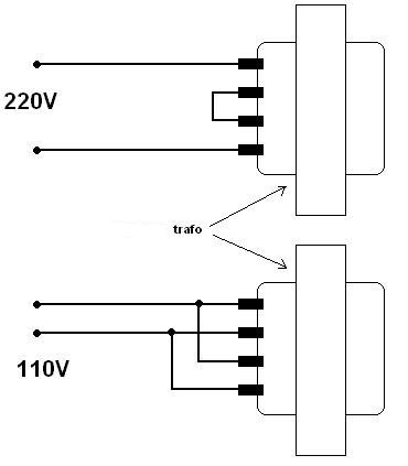

    cześć, mam taki Transformator unitra zatra TS120/13 i nie wiem jak podłączyć napięcie 220V pod te 4 styki.
    4-------------------------7
    2-------------------------6

    Z moich notatek na temat transformatorów z odzysku na temat TS120/13:
    moc: 120VA
    napięcie pierwotne: 220V
    napięcia i prądy wtórne:
    2x 25,6V 2,2A
    2x18,5V 0,1A
    wymiary: 110x87x50,5 mm.
    Wynika z tego że powinien mieć więcej wyprowadzeń (ale raczej nie musi jak to jakieś zamówienie specjalne czy coś).
    Jak to podłączyć do sieci? Ja bym szukał (co nie znaczy że jest to jakaś reguła i tak należy zawsze robić) pary końcówek (czyli uzwojenia) o największym oporze i największej indukcyjności i to powinno być to.
    Podłączanie do sieci proponuję robić przez jakąś żarówkę szeregowo np 40W, jak źle trafisz to żarówka przejmie na siebie spadek napięcia i nie spalisz od razu trafa.
    TO ZABAWA Z NAPIęCIEM NEBEZPIECZNYM, JEżELI NIE CZUJESZ SIę NA SIłACH LUB NIE JESTEś DO KOńCA PEWNY ODPUść SOBIE NARAZIE, TO MOżE SKOńCZYć SIę PORAżENIEM I śMIERCIą !

    Jeżeli wiesz napewno, że te 4 styki przeznaczone są do zasilania transformatora, to oznacza że może on pracować na napięcie 110V oraz na 220V.
    Wydaje mi się, że tak to trzeba podłączyć (w zależności od poziomu napięcia zasilania 110 lub 220V):
    Jak podłączyć napięcie 220V do transformatora Unitra Zatra TS120/13?
    Dla pewności prosiłbym o komentarz innych forumowiczów.

    Masz rację tak go podłączyłem :D
