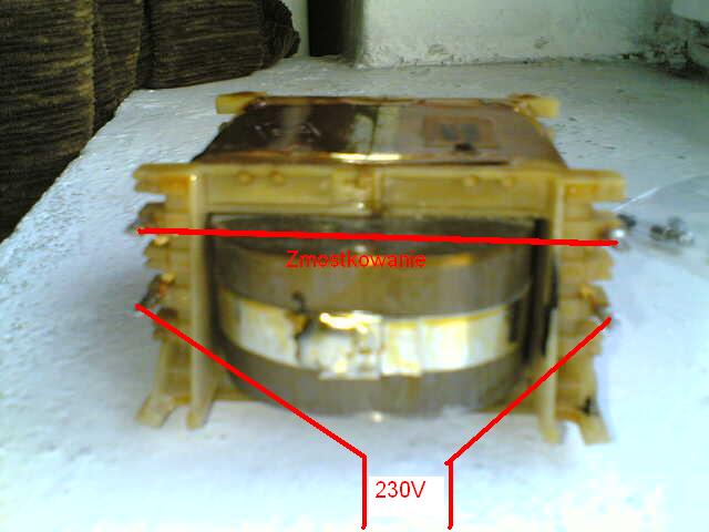

Unitra Zatra TS120/13 – schemat podłączenia, które piny do 230V?
Bartas14pn 07 Paź 2007 13:22 6832 7
✨ Dyskusja dotyczy podłączenia transformatora Unitra Zatra TS120/13, a konkretnie prawidłowego przypisania pinów do zasilania 230V. Autor pyta, czy mostkowanie pinów 4 i 7 oraz podłączenie 230V do pinów 2 i 9 jest poprawne. W odpowiedziach sugerowano testowanie uzwojeń przez podłączenie żarówki 60W 230V, co pozwala zweryfikować poprawność połączeń i ewentualną konieczność zamiany końcówek uzwojeń. Jeden z uczestników potwierdził posiadanie transformatora TS120/13 i TS120/14, oferując pomoc oraz wymianę informacji o zastosowaniu, np. w końcówkach mocy. Wskazano również link do strony producenta transformatorów Indel, gdzie można znaleźć specyfikacje podobnych modeli. W późniejszych wypowiedziach pojawiła się propozycja przesłania zdjęć połączeń oraz omówienia szczegółów technicznych dotyczących obudowy i oryginalnych końcówek transformatora.
