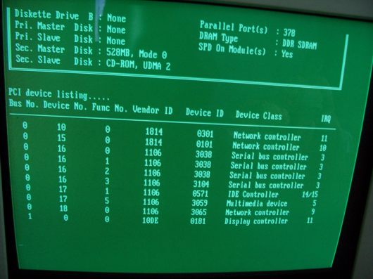

  • #7 4231366
    janek1815
    Posty: 4513
    Pomógł: 372
    Ocena: 1060
    Tutaj jest foto z biosu jak widać wykrywa go ale pozniej już go nie ma.
    Co do programu MHDD sciagam plik 1,4 Mb nagrywam na płyte i płyta jest czysta. Nie wiem co jest grane. W miare możliwości proszę o przesłanie wypakowanego pliku na Janekczewa(_at_)o2.pl Dziekuje
    Maxtor DiamondMax Plus 9 ATA/133 80GB – BIOS wykrywa dysk, system już nie widzi
    Dysk już później nie jest widziany w Dosie. Próbowałem Fdisk nie wykrywa go.

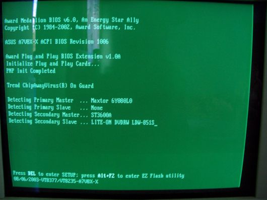

  • #16 10363034
    janek1815
    Posty: 4513
    Pomógł: 372
    Ocena: 1060
    Przepraszam że piszę post pod postem i odgrzewam stary temat ale chyba nie ma innego sposobu aby podbić temat. Tym bardziej że to ta sama usterka tylko nie wyleczona.
    A może później moderator scali te 2 posty za co bardzo dziękuję.
    Cóż wracam do tematu ponieważ jak to w życiu bywa pewne rzeczy odkłada się na później tak też było i tym razem odzyskałem dane z tego Maxtora i odłożyłem go na półkę bo i po co mi dysk skoro mam nową 250Gb. Jednak pora go naprawić może ktoś z kolegów pomoże. Dane już są nieistotne. Na fotkach poniższych chyba widać wszystko. Dysk widoczny w Biosie jednak już w momencie ładowania systemu nie. Jedno zdjęcie z zerowania dysku a drugie z opcji REMAP. Jeśli ktoś ma jakiś pomysł to poproszę będziemy wszystko testować. :)
    W dodatku nie mogę wgrać zdjęć na serwer elektrody dlatego są na zewnętrznym
    Z ostatniej chwili SMART w Biosie jest włączony natomiast w mhdd smart (F8) zwraca :
    Getting SMART attributes... Error: device error
    EID:
    maxtor 6y080L0 LBA 160,086,528
    SN: Y32TQPVE FW:YAR41BW0 CACHE:2048KB
    SUPPORTS: LBA48 HPA AAM DLMC LBA MS16 DMA (UDMA6,MWDMA2)
    SMART: Disabled SelfTest: Supported ErrorLog: Supported
    Security: high, OFF. sIZE=78167mb

  • #18 10368022
    janek1815
    Posty: 4513
    Pomógł: 372
    Ocena: 1060
    Umiem zamieszczać zdjęcia ale wczoraj było to niemożliwe ani na elektrodzie ani na imageshack. Był błąd IO. Na dysku nie ma już danych jednak uważam że jego stan jest taki że jeszcze mógłby popracować. Podejrzewam problem z serwice area
  • #19 10368035
    migol21
    Specjalista HDD Recovery
    Posty: 10064
    Pomógł: 1252
    Ocena: 414
    Nie ma sensu jeśli łapie uszkodzenia w SA będzie to robił z coraz większa i większa mocą.
  • #20 10368089
    janek1815
    Posty: 4513
    Pomógł: 372
    Ocena: 1060
    Dobrze czy dla celów naukowych pomożesz (pomożecie) mi go uruchomić. Nawet gdyby miał chodzić nawet tydzień?
  • #21 10368234
    migol21
    Posty: 10064
    Pomógł: 1252
    Ocena: 414
    Dysk jest w BIOS jak widzę . Zgłasza się prawidłowo a skan nie wykazuje błędów.
    W czym pomóc ?
  • #22 10368249
    janek1815
    Posty: 4513
    Pomógł: 372
    Ocena: 1060
    Faktycznie w bios jest 3 zdjęcie ale zauważ że na 4 zdjęciu go już nie ma więc ani go dos nie widzi ani windows. Więc tutaj potrzebuje pomocy
