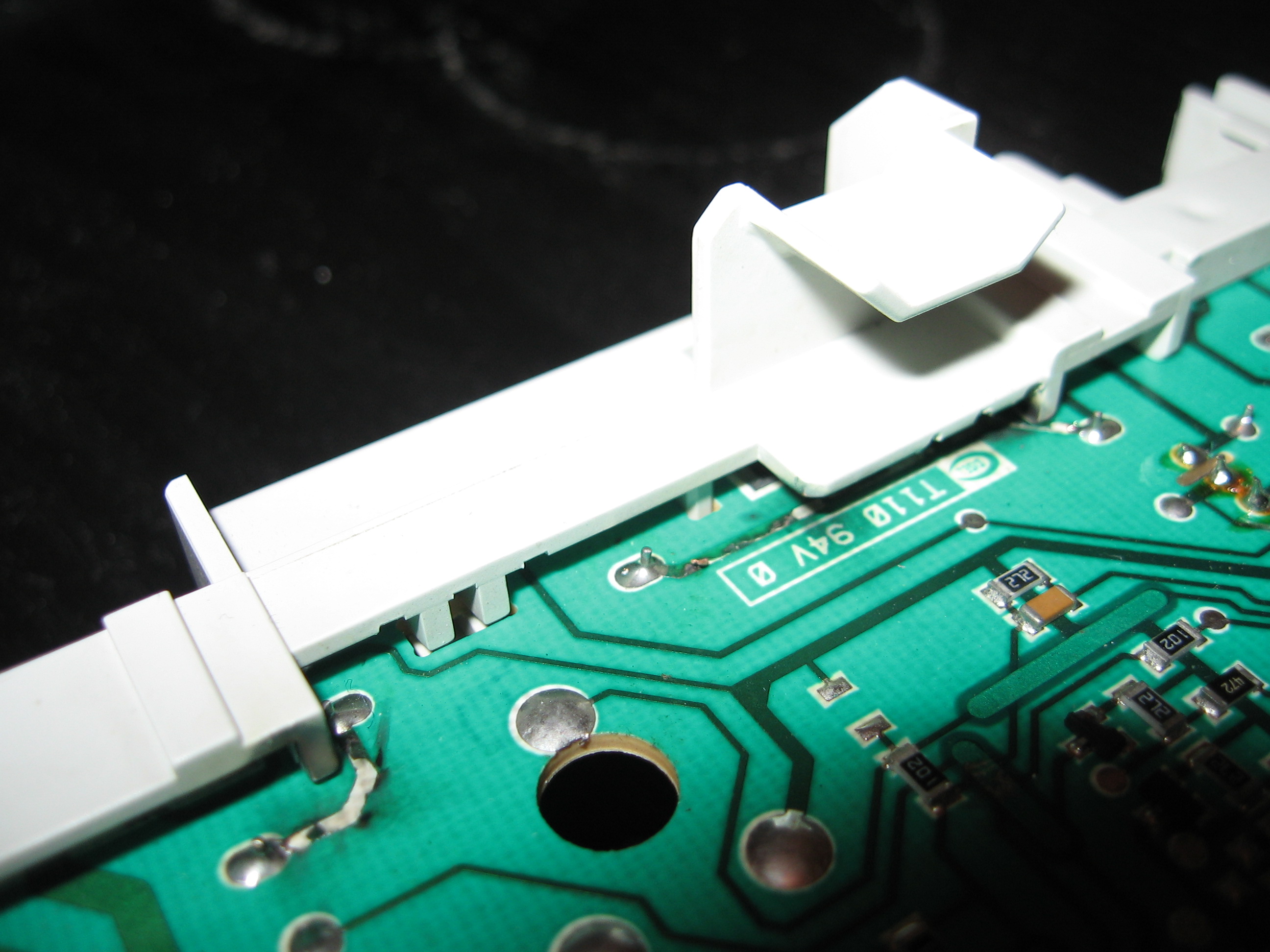

    Wstaw zdjęcie tej płytki.
  • #4 4237285
    cytrynka123
    Posty: 4
    Dziękuję za odpowiedź. Wysyłam linka z fotką płytki.
    Pralka Amica PA4560A420 - wywala korki, uszkodzona płytka, możliwa grzałka?
    Pozdrawiam!

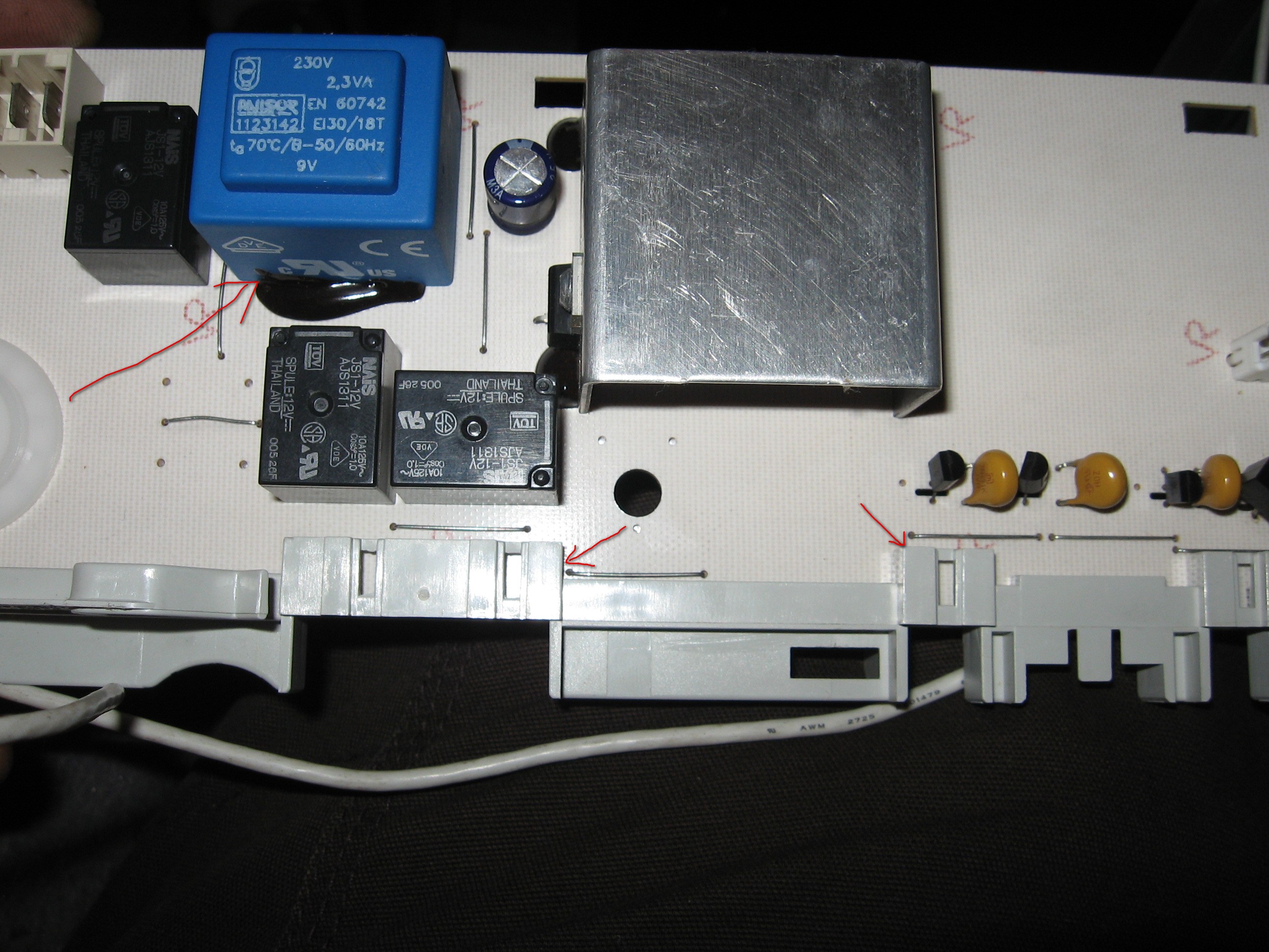

  • #6 4237471
    cytrynka123
    Posty: 4
    Strałkami zaznaczyłem gdzie to jest, mniej więcej.
