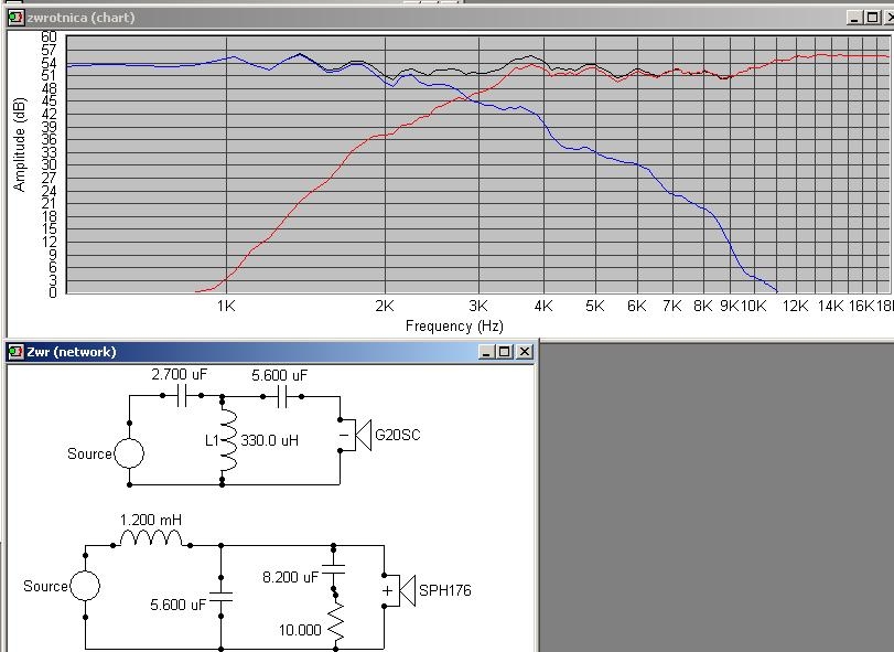

  • #10 4259116
    przemo-lukas
    Posty: 5574
    Pomógł: 321
    Ocena: 144
    ADAMuS871 napisał:
    ... Kolumny grały by w pomieszczeniu 15 m2, czasami inne większe pomieszczenia...
    I tego się trzymaj. :D
    Do 15m² wystarczy konstrukcja 2-drożna.
    Ja zaproponuje Tobie, takie rozwiązanie:
    sph176 i g20sc (monacor i visaton)
    + NAD 7240PE albo NAD3020 (peirwszy ampli, następny wzmacniacz).
    Zwrota:
    • Jakie głośniki i zwrotnice do kolumn podłogowych 3-drożnych? borys2.JPG (164.01 KB) Musisz być zalogowany, aby pobrać ten załącznik.
