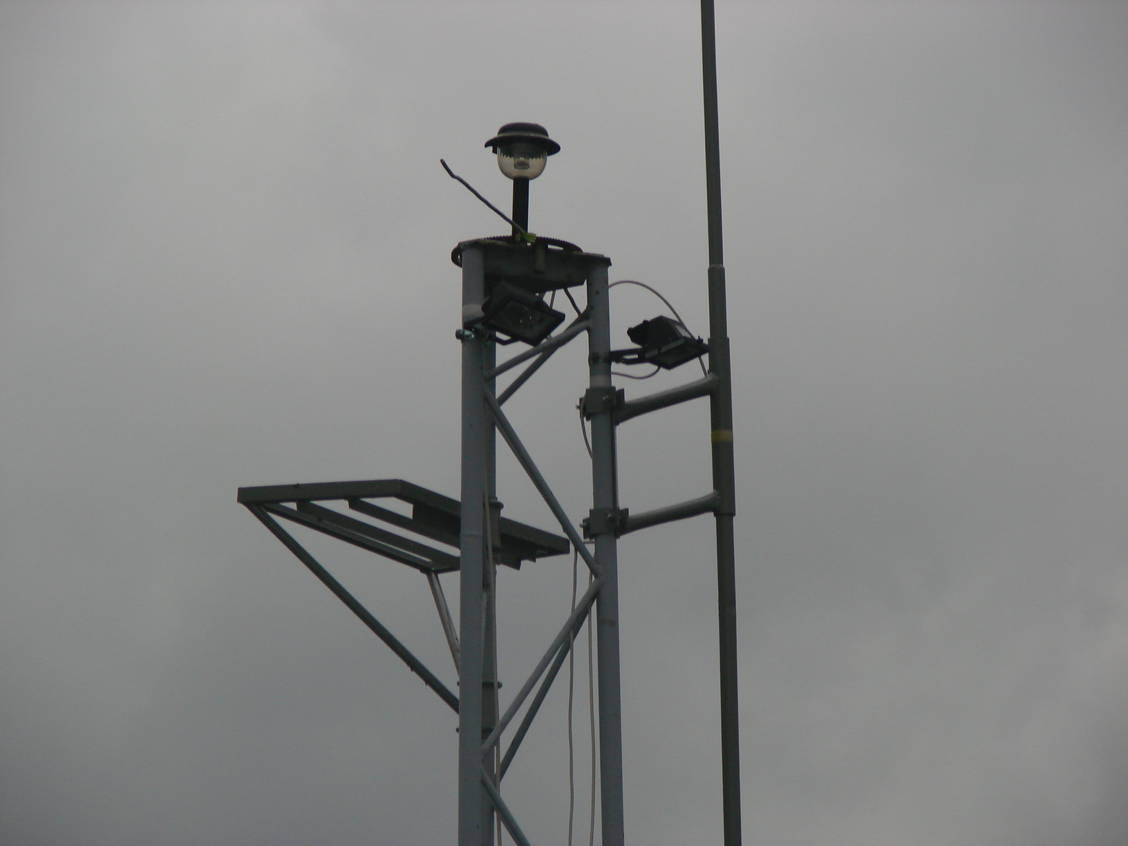

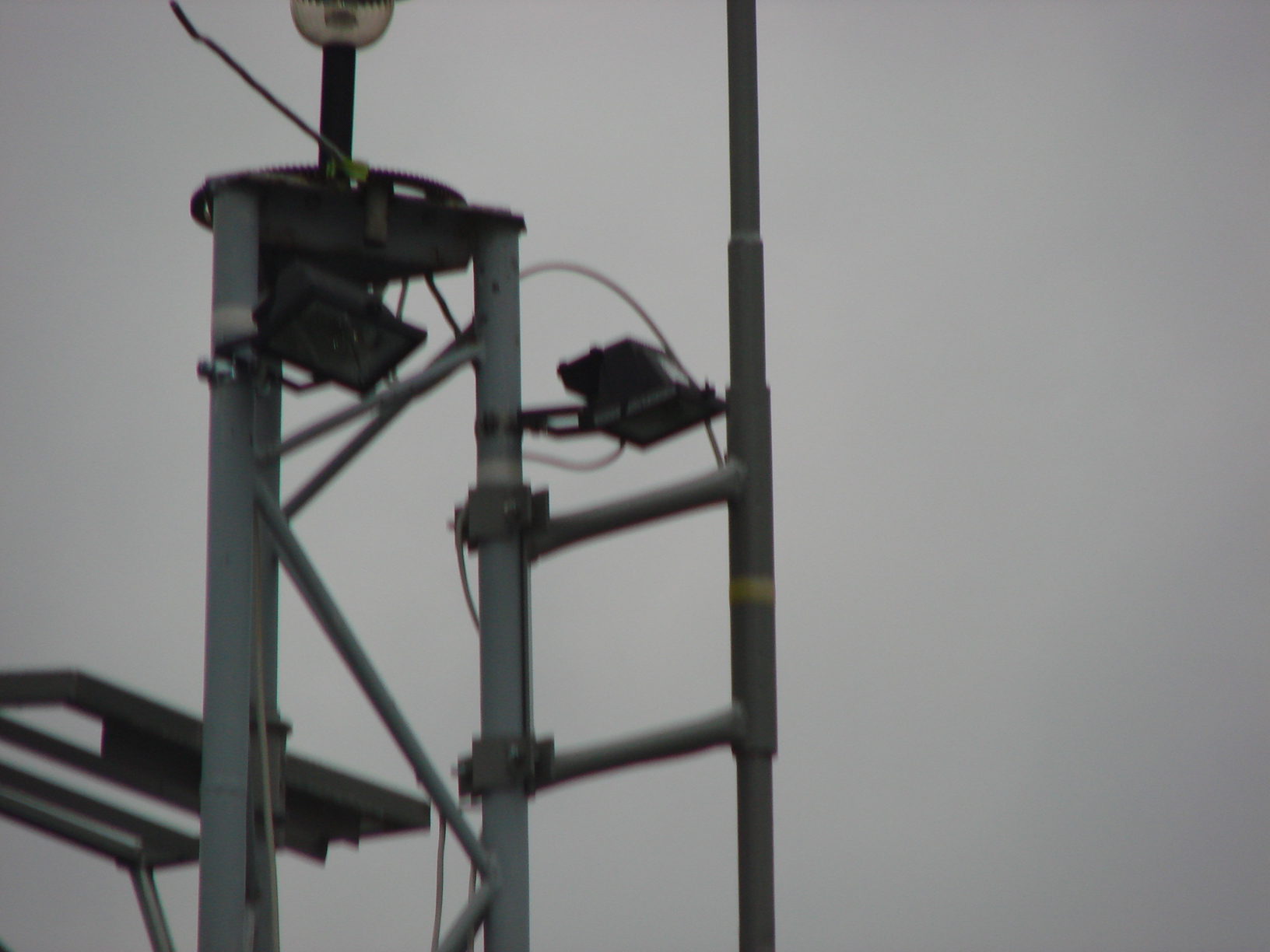

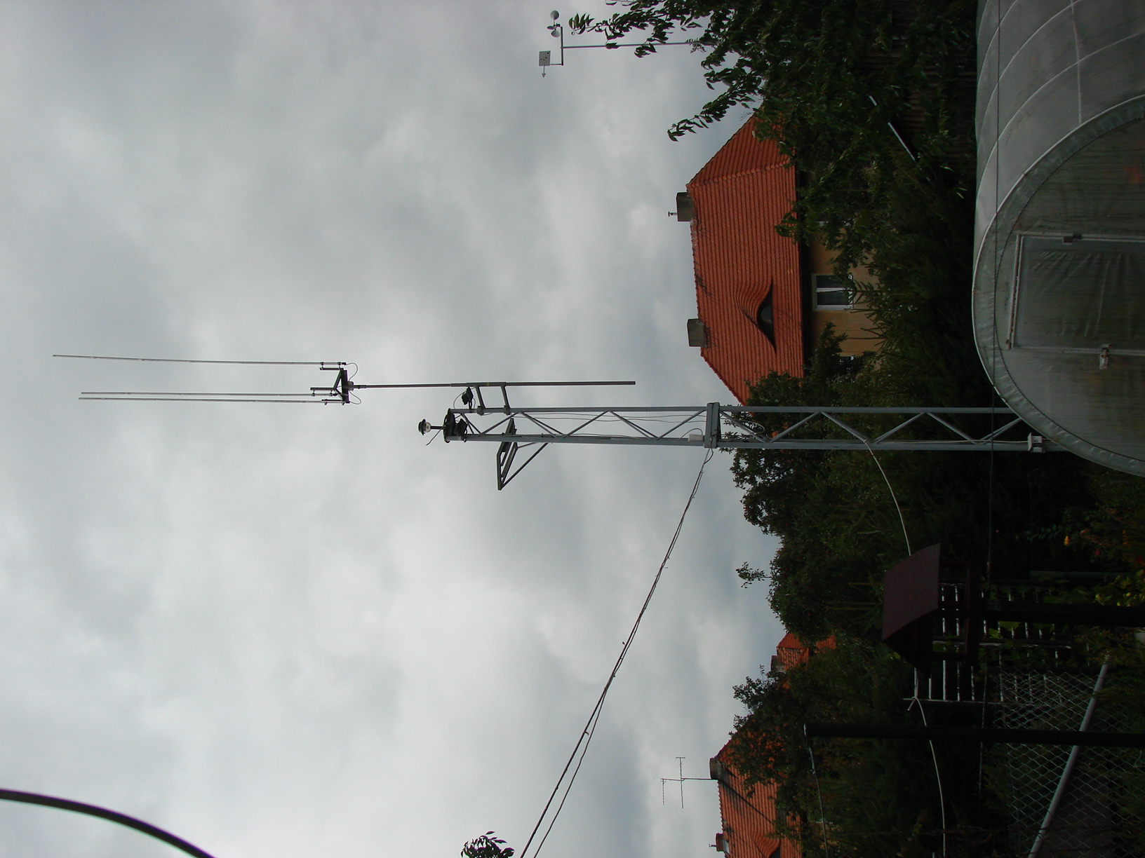

    Maszt mam juz gotowy ;]
    Czy te odciągi mają być zamiast pająka?
    Na zdjęciu widzisz że raczej by bezsensowne było robienie odciągów.
    Czy nie dało by sie zrobić trochę krótszych przeciwwag.

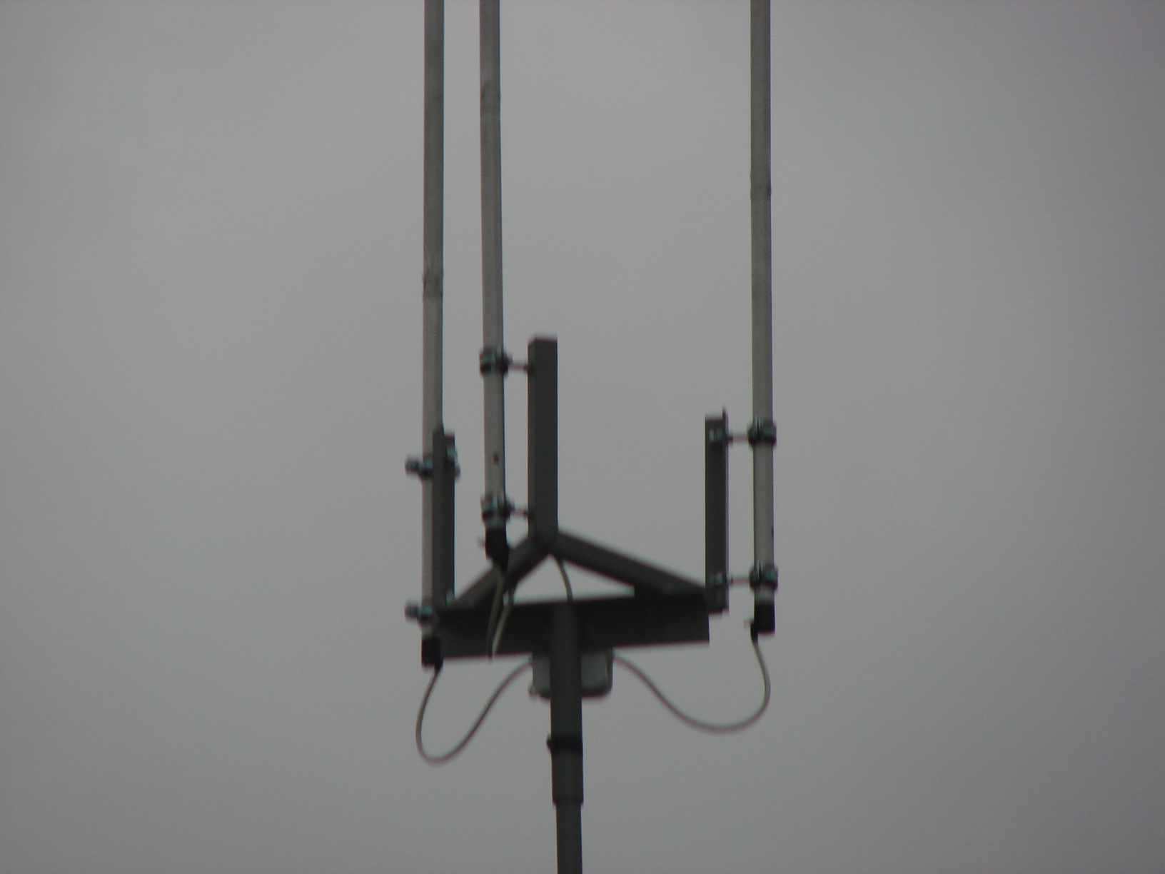

    Antenę chce umieścić na miejscu tej z trzema prętami, a może dało by sie wykorzystać tą antenę?
    Zapomniałbym sie zapytać, czy ten kondensator to może być zwykły ceramiczny???
    Pozdrawiam!!! Adam Hankus

    Odciągi są przeciwwagami i bez nich nic nie zrobisz. Możesz zastosować zamiast nich cztery rurki w poziomie
    Marek

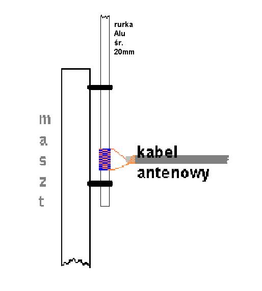

    Nie wiem, czy dobrze myśle ale ma to tak wyglądać?
    Ani gorąca żyła, ani ekran nie ma być połączony z rurą?
    Antena do CB samoróbka proszę o pdpowiedź czy dobra.
  • #13 4263309
    atrix55
    Posty: 1014
    Pomógł: 67
    Ocena: 203
    Witam ! Na dolną cześć rury ( anteny ) nasuń kawałek rurki PCW , na niej nawiń uzwojenie . Górną część uzw. pokryj lutem i przykręć do anteny. W tym miejscu podłącz żyłę środkową kabla . Do dolnej części uzw. podłącz ekran kabla . Taki sposób wykonania dla anteny 1\2λ.

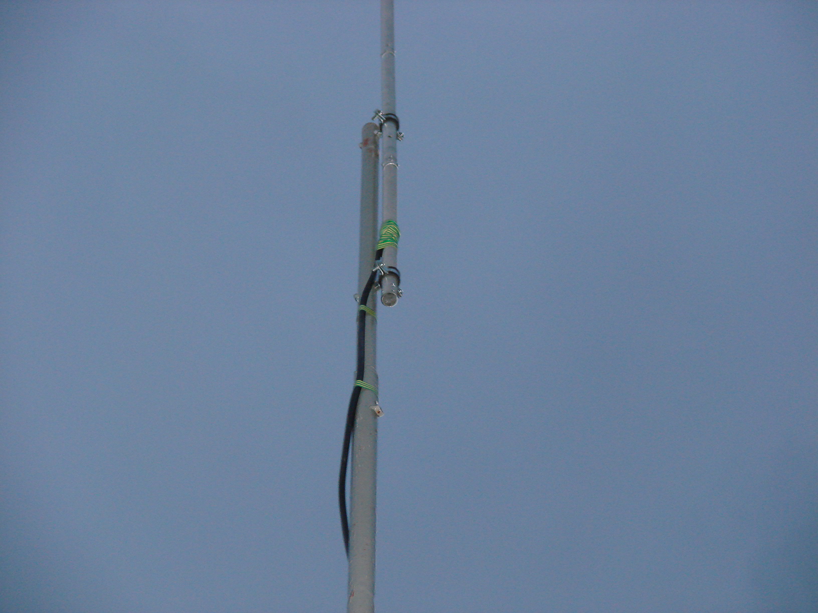

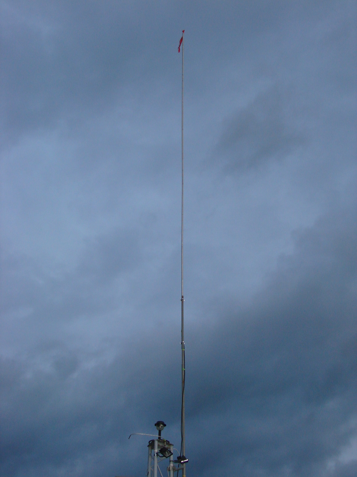

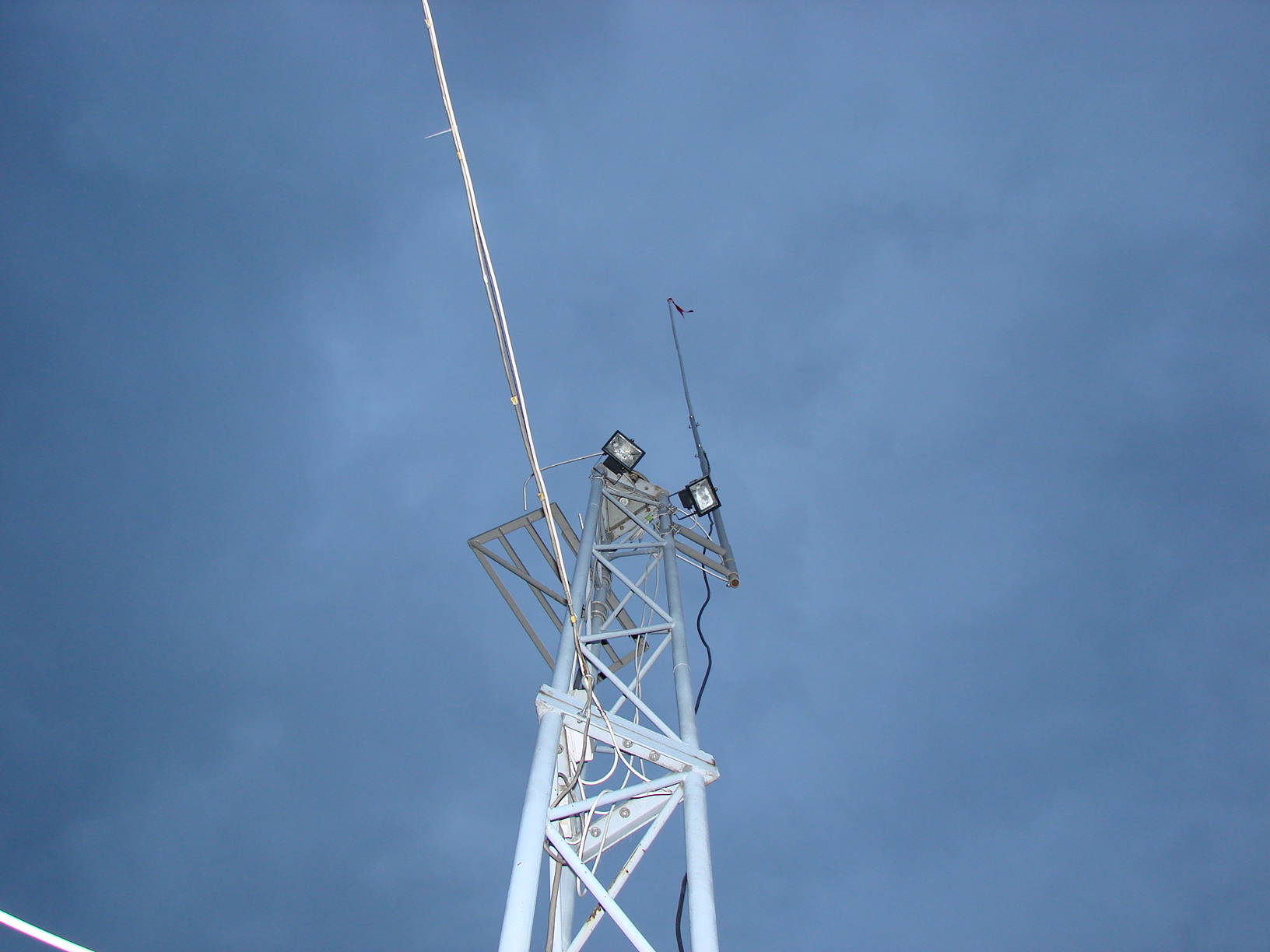

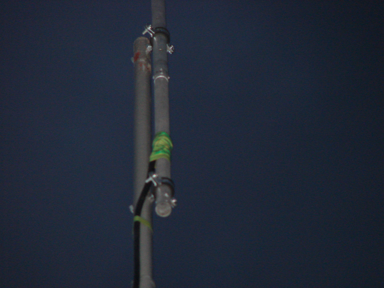

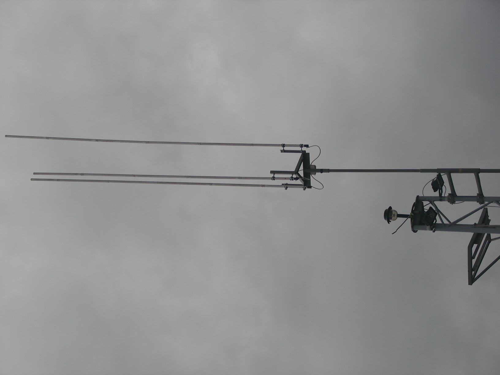

    Zgodnie z obietnicą podaje foty anteny i masztu

    Witam ! Mam obawę czy ta antena ze zdjęcia będzie działać? , dokładnie przeczytaj mój ostatni post . Pozdrawiam Atrix .
  • #18 4275916
    adam.han
    Posty: 80
    Ocena: 2
    Witam! Antenę zrobiłem dokładnie według twoich instrukcji, to miejsce rurki owinięte taśmą na ostatnim zdjęciu to cewka, wykonana tak jam mowiłeś.
    Czego więc dotyczą twoje wątpliwości???
  • #19 4276432
    atrix55
    Posty: 1014
    Pomógł: 67
    Ocena: 203
    Witam ! moja wątpliwość to czy cewki nie nawinołeś przypadkiem na rurze samej anteny ? No i te izolatory . Pozdrawiam . PS . działa ?
  • #20 4279174
    adam.han
    Posty: 80
    Ocena: 2
    Witam! Cewka jest nawinięta na rurce pcv, a rurka nasunięta jest na rure anteny i jest owinieta taśmą izolacyjną. Jakie izolatory? To są takie uchwyty do rur.
  • #21 4279533
    atrix55
    Posty: 1014
    Pomógł: 67
    Ocena: 203
    Witam ! wszystko dobrze , tylko rurę PCV z cewką przesuń ku dołowi anteny , tak by antena się kończyła a cewka zaczynała , (podesłał bym ci szkic , ale nie mam na dzień dzisiejszy możliwości technicznej ) . Zamiast tych zacisków lepsze by były jakieś bez zastosowania metalu . No i powinna działać . Pozdrawiam Atrix.
