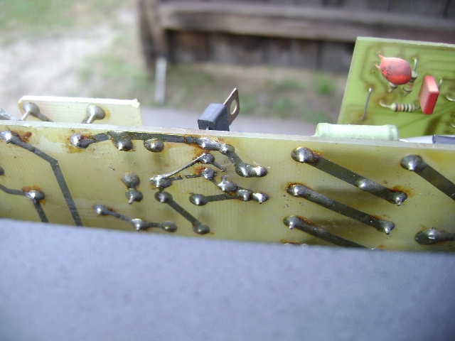

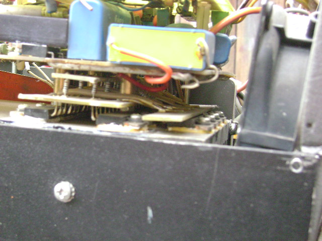

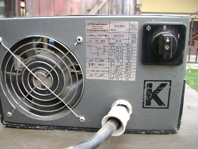

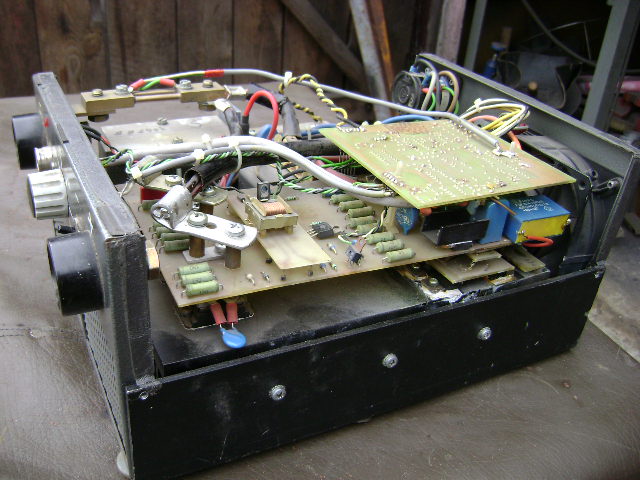

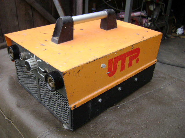

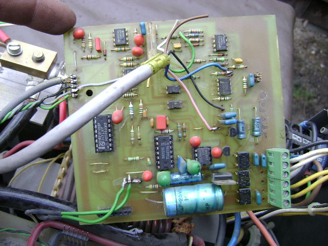

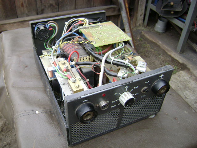

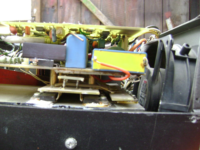

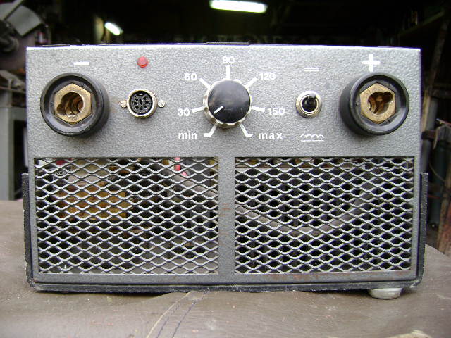

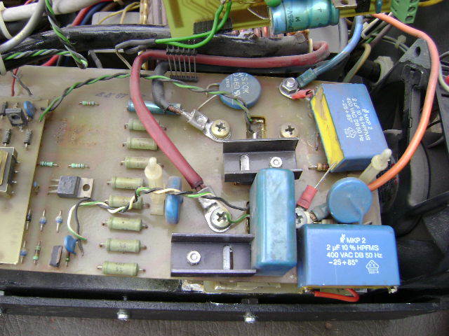

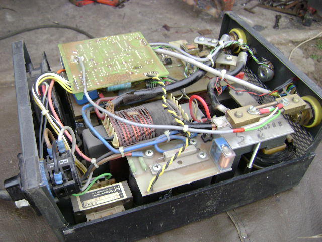

    Witam. Kupiłem spawarke inwerterową i nie działa tzn nie chce jażyc łuku na wyjściu jest od 3 do 4,5V napięcia stałego. Wewnątrz jest wszystko w miare czyste i nie widac uszkodzen na pierwszy widok. Jedyne co mnie nie pokoi to zmienione sciezki na tranzystorze i tu pisze z pamieci BD500. Nie wiem do czego jest ten przełącznik na panelu przednim i to gniazdo. w gnieździe sa napięcia 15V 20V 24V i 30V. Nad gniazdem pali sie kontrolka czerwona. Zasilanie to 3 fazy. Sprawdzałem mostek prostowniczy co jest przed kondensatorami jest sprany na kondach jest + i -, diody wyjsciowe sprawne, myślałem ze uszkodzony jest czujnik temp wiec odlutowałem kabelek ale nadal nic. Co moze byc przyczyną nigdy nie naprawiałem takiej spawarki.

    Jeszcze kilka zdjec bo sie nie pomiesciły. Może ktos ma pomysły jak to odpalić. Przekażnik się załącza, wentylator wieje tylko nie ma oznak zycia na wyjsciu.

  • #3 4251897
    grzejab
    Posty: 502
    Pomógł: 53
    Ocena: 19
    Na drugim zdjęciu w lewym dolnym rogu widać transformator (taki zwykły z rdzeniem stalowym) on może być do zasilania elektroniki. Sprawdź jak jest podłączony i czy daje nap wyjściowe.
  • #4 4253051
    Hansol2_pl
    Posty: 503
    Pomógł: 10
    Ocena: 10
    Napiecie daje na plytke ta z scalaczkami, ma kilka odczepów jest sprawny.
  • #5 4253124
    CHACA
    Posty: 9660
    Pomógł: 875
    Ocena: 457
    Przełącznik z przodu jest do zmiany zakresu prądu zmienny/stały.Ten z gałką do regulacji prądu spawania.
    Gniazdo prawdopodobnie służy do ustawiania napięcia na wyjściu.
    Mogę się mylić ale chodzi chyba o to aby poszczególne wyjścia napięciowe zwierać do masy.
