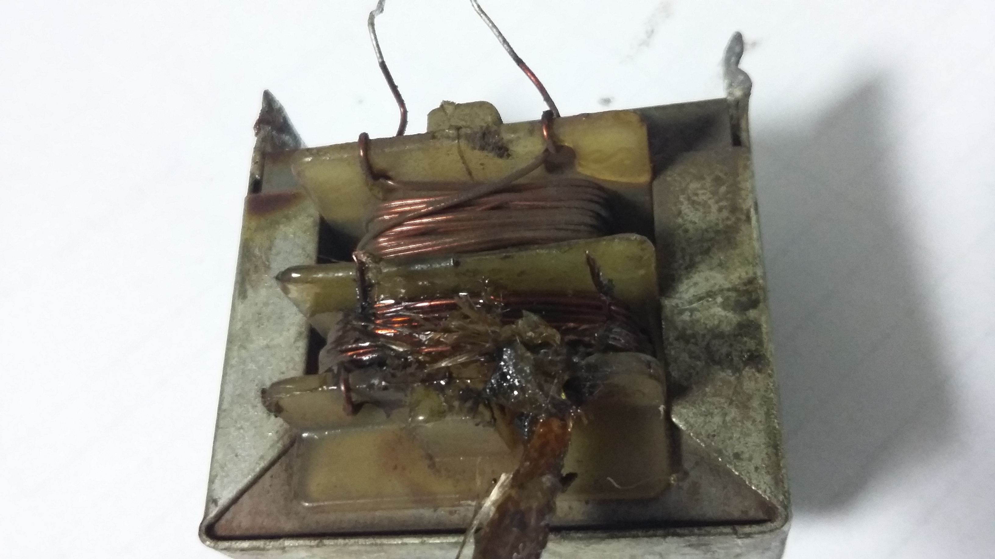

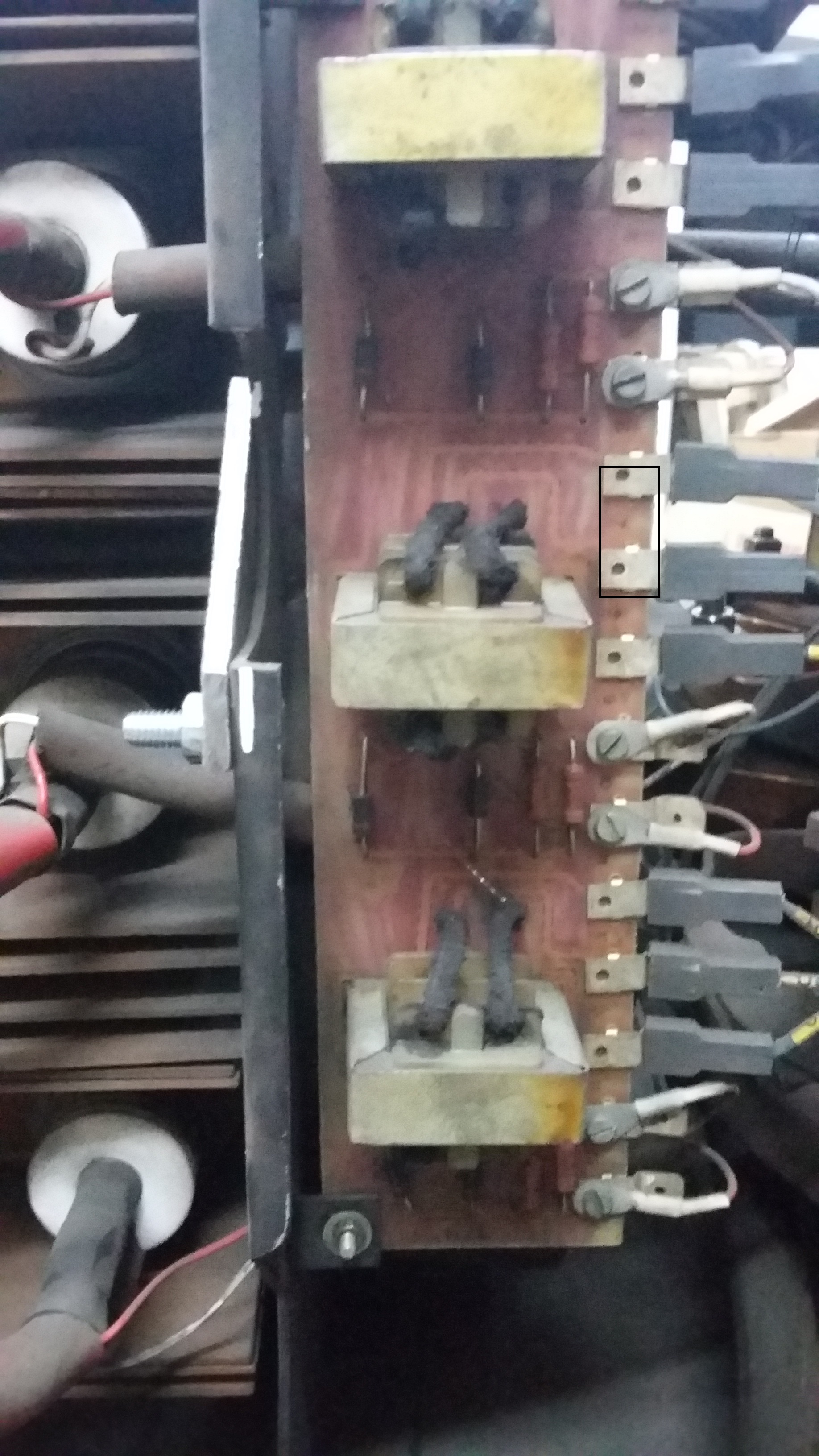

    Witam, dostałem spawarkę SPD 630 do naprawy. Klient wymieniał wentylator i przez przypadek uszkodził wiertłem transformator.Bester SPD 630 - brak regulacji prądu spawania, potencjometr i napięcia OK
    Problem jest teraz brak regulacji prądu spawania (spawarka spawa pełną mocą)
    Napięcie na wyjściu spawarki 75V nie zależnie od nastawy potencjometru.
    Płytkę zasilania ZP16 sprawdziłem - Napięcie mierzone w punktach 25, 26, 27 (-14,1V ,0, 14,1V)
    W sterowniku uszkodzeniu uległ BD137
    Uszkodzony jest transformator (przerwane uzwojenie)
    Pytanie czy przerwany zwój w transformatorze wystarczy polutować, czy musiałbym go przewinąć

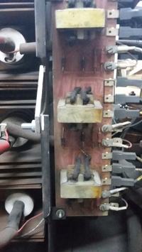

  • #5 15670719
    ciuciuman
    Posty: 109
    Ocena: 21
    Sterownik sprawdzony, wydaje się być wporządku. Uszkodzony BD 137 został wymieniony.
    Transformator naprawiłem.
    A spawarka nadal spawa maksymalnym prądem, aż tnie blachę, pytanie co mogę jeszcze sprawdzić wymienić żeby spawarka działała tak jak należy.
