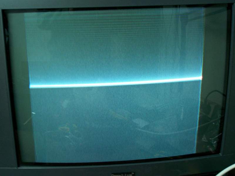

    kolega przyniósł mi ten tv problem polega na tym iż obraz jest zniekształcony i pojawia się dopiero po dłuższym czasie ok minuty. Zniekształcenie wygląda w ten sposób że jest wklęsła poduszka obraz skacze u góry widać białe krechy podobne do powrotów a poniżej jest dość gruba krecha. Czy długie uruchamianie sie tv może być spowodowane uszkodeniem trafa wysokiego napięcia siedzi tam FCM-2012E25C. co do kształtu czy mogą być uszkodone cewki odchylające? Czy coś w aplikacji ta 8403k?

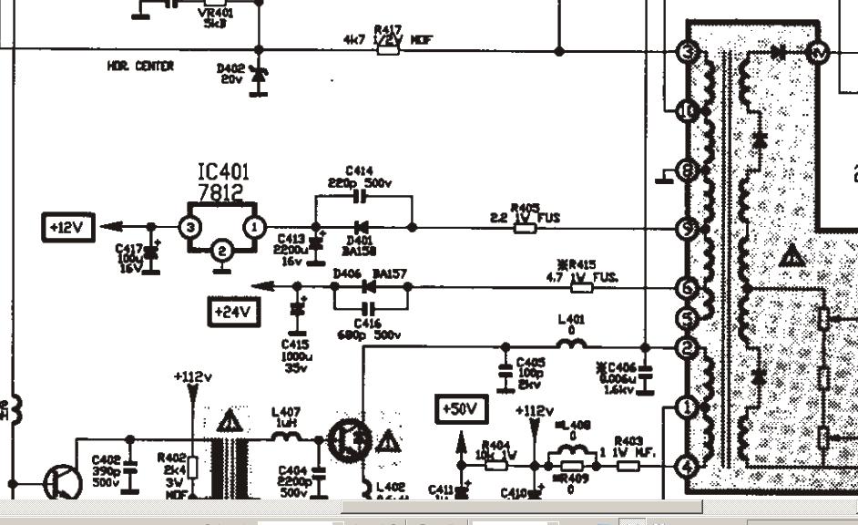

    kondensatory w przetwornicy i aplikacji układu nowe. Nadal to samo. Napięcie zasilające stabilizator 7812 zanizone wychodzące z 9 nogi trafopowielacza.

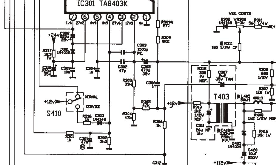

    Nie zgadzają mi się napięcia na ta. U mie jest tak
    1. 0V
    2. 11,5V
    3. 16V
    4. 0.5V
    5. 0.6V
    6. 15,7V
    7. 9V
    Niektórych wartości nie mogę odczytać ze schematu ale te co idzie nie zgadzaja się

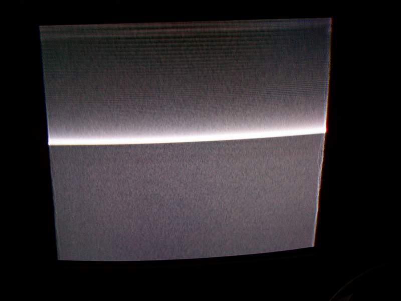

    A tak wygląda obraz na jednym zdjęciu zrobione przy świetle na kolejnym z wyłączonym światłem.

    Odepnij pion i sprawdź napięcia zas. - jeśli nie będą się zgadzały, to w pierwszej kolejności musisz się tym zająć.
    Następnie wylutuj scalak i posprawdzaj elementy w jego aplikacji. Jeśli nic nie znajdziesz, pozostanie ci podstawienie TA.

    No i ruszył!!!!! po wymianie kondensatora 100µF /160V ożył. Dziękuje wszystkim za pomoc. Napięcie b+ miało wartość 68V. Narazie za tego 100µF wstawiłem 2 równolegle 47µF/160V jutro kupię i zamykam kastę.
