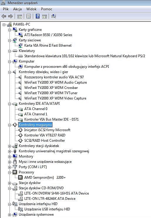

    Mam taki problem:
    Gdy słucham głośno muzyki w winampie Wieża + wzmacnacz z subwooferem( sub pod biurkiem na którym stoi komputer). Muzyka sobie gra i w pewnym momencie pyk i komp się resetuje.
    Jest tak niestety często:/

    Sprawdź czy karta dźwiękowa nie jest w konflikcie z innym urządzeniem. Podaj cały konfig komputera z danymi zasilacza włącznie. Reset występuje tylko gdy uruchomiony jest Winamp ? Sprawdź jak się zachowa gdy odtwarzasz na WMP.
  • #6 4262483
    pawel1392
    Posty: 141
    Ocena: 17
    Nie ma żadnych konfliktów karty dźwiękowej.
    W załączniku jest konfiguracja mojego kompa.
    Czy wyłącza się WMP sprawdzę i napisze
    Zasilacz:
    TOTAL OUTPUT MAX 300W
    +5v&3.3V COMBINED 180W max.
    +5V&+3.3V & +12V Combined 280W max

  • #7 4262591
    pawel1392
    Posty: 141
    Ocena: 17
    Reset następuje tylko gdy włączony jest wzmacniacz i muzyka gra głośno, bo gdy cicho to nic się nie dzieje.
    W WMP jest to samo :(

    Sprawdzales z innymi sterownikami? Zmierz napiecia zasilacza miernikiem.Jak to zrobic masz opisane w FAQ do ktorego podalem link.

    miałem inne stery muzycznej i było to samo

    No to może być problem z chipem AC'97. Podejrzewam że gdybyś zamontował kartę na PCI problem ustąpi.

    Spróbuję bo mam gdzieś starego soundblastera i zdam relację z efektów:P
