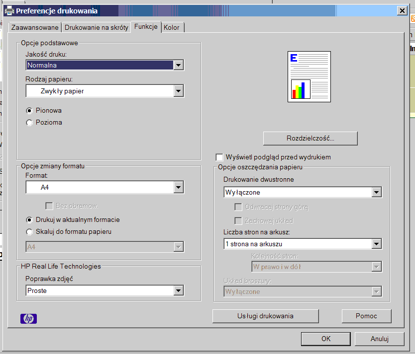

    1) Sprawdź ustawienia skanera - niektóre mają opcję zmieniania wielkości zapisywanego skanu (jeżeli masz taką opcję to ustaw na 100%)
    2)Jeżeli twoja drukarka może drukować na całej stronie (bez marginesów) przeprowadź kalibrację kartridża i ustaw zakres druku na całą kartkę A4
    3) W ustawieniach drukarki sprawdź ustawienia zmiany formatu powinny być podobne jak na załączonym obrazie
    Jak wydrukować zeskanowany dokument A5 w oryginalnych wymiarach na HP C3180?
    4) Do obróbki i drukowania skanu używaj programów graficznych nie worda
    Polecam "Paint Net" duże możliwości, przejrzyste ustawienia drukowania , "Photo Filtre" prosty ale dobry, "Gimp 2" - zaawansowana edycja , korekcja i filtry ale trudniejszy w obsłudze.
