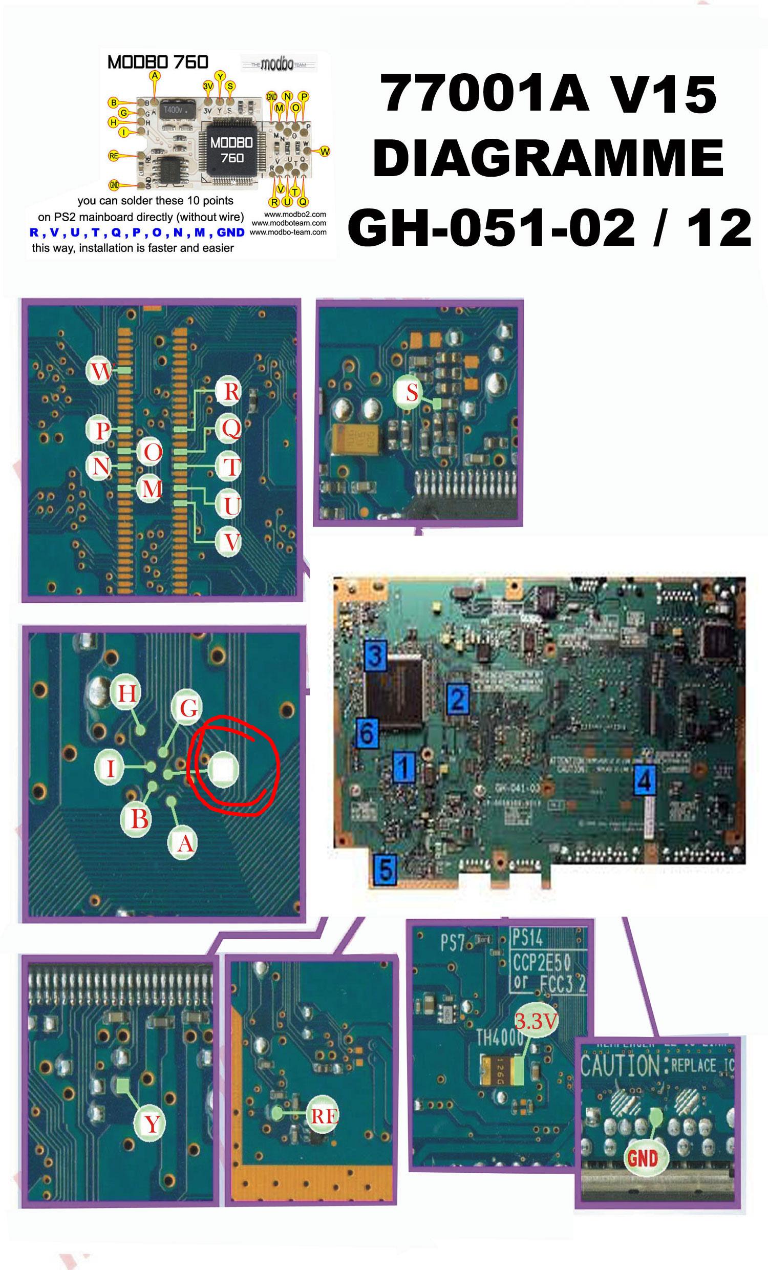

    Witam , drodzy forumowicze ;)
    Zakupiłem sobie ps2 slim v15 i chip modbo 760 . Postanowiłem zamontować go samodzielnie . Mam zamontowany chip myślę ze prawidłowo ;) ale na chipie zostal jeden wolny punkt Z . Jak również według schematu montażu zostało mi jedno wolne miejsce - tam gdzie podłączamy się do małych kółeczek w płycie pod dużym układem - został wolny punkt nie oznaczony litera a białym kwadratem - dołączam schemat .
    Moje ps2 bezproblemowo odtwarza film dvd . Jednak gdy chce uruchomic gre z psx wykrywa ja jaka plyta audio . A po wlozeniu nagranej gry z ps2 na kiepskiej plycie dvd - wyskakuje komunikat aby wlozyc plyte formatu ps1 lub ps2 .
    Czy to wina mojego montazu czy moze plyt ? Czy moze brakujacych nie przylutowanych punktow ? Prosze o pomoc

    chyba masz jakiś inny chip gdyż punktu "Z" nie ma w MODBO760
    zerknij na:
    http://www.game-messiah3.com/web/icpic/yh-200697144258/V15-GH051-02-12-32--for-7700X.jpg
    http://www.game-messiah3.com/web/icpic/yh-200697144258/V15-GH051-51--for-7700X.jpg
    EDIT:
    fakt w nowych chipach jest już punkt "Z" i należy go podłączyć reszta podłączeń taka sama jak w starym 760

    Punktu Z nie trzeba . I trzeba dodac ze jest druga masa na czipie nie oznaczone pole ... Moze to pomze w niektórych problemach.

    Witam. Przerabiałem ostatnio 3 konsole V15. W dwóch objaw po montażu modbo760 czarny ekran brak reakcji, w momencie włączenia konsoli lekki błysk w dole ekranu itp. 99% uszkodzone drabinki rezystorowe 680 ( punkty Q,T,U lub V) Rozwiązanie mierzymy przejścia przez drabinkę i jeśli mamy przerwę to wstawiamy nową lub wstawiamy rezystory smd lub przewlekane
    68 Ω z pomocą kynaru. Co do komunikatu o złym nośniku, występuje nawet przy prawidłowo przerobionej konsoli zwłaszcza przy wkładaniu na przemian CD i DVD. Rozwiązanie jest proste. Przy zmianie nośnika nie robimy reset ale
    wyłączamy i włączamy konsolę. Powodzenia.

    gregorio27 królu złoty... masz może schemat gdzie mają być te przejścia na drabince??

    Tak jak na rysunku 5. Niebieska linia=68Ω.jeśli nie ma przejścia montujemy rezystor 68Ω i powinien zniknąć efekt czarnego ekranu:D. Powodzenia.

    AD. Problemów z detekcją nośnika, w menu modbo zmieniamy w BOOT MODE tryb auto na fast i znika problem z odczytem płytek, a ponadto start trwa dużo szybciej.
