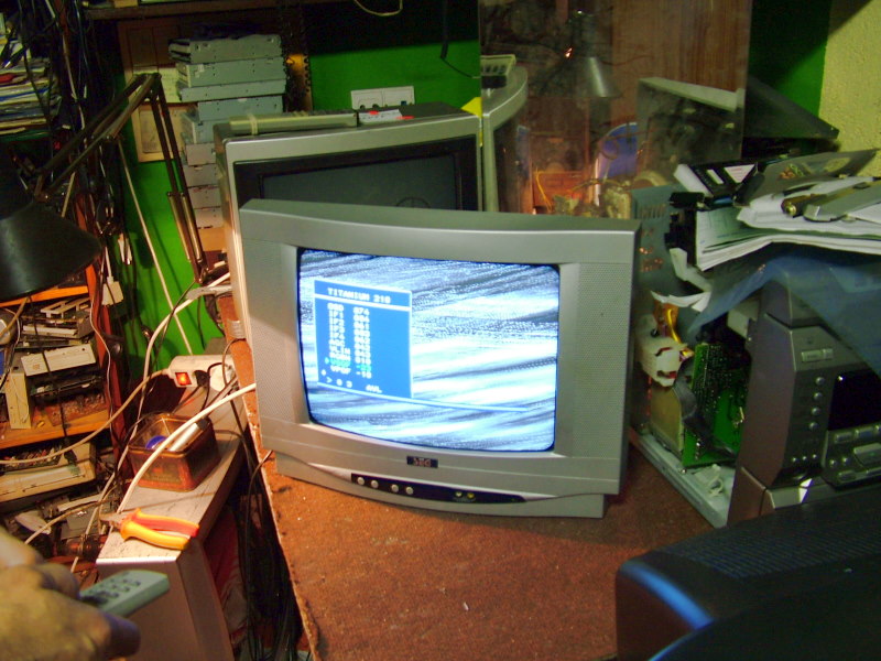

    Znajomy ma problem z telewizorkiem Seg model CT 1404-s. Problem polega na tym iż obraz jest przestawiony w pionie, tzn. zupelnie sie rozjedza.
    W dodatku nigdzie nie moge znalezc jak wejsc do trybu serwisowego w tym tv . Prosze o pomoc. Z gory dzieki, zawsze za pomoc daje "pomogl".

    olfork
    Posty: 719
    Pomógł: 42
    Ocena: 39

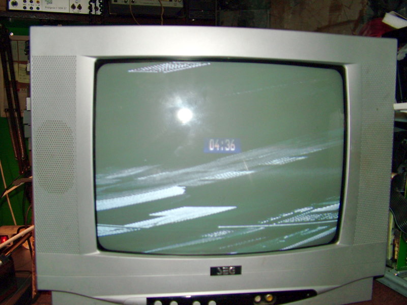

    Rzeczywiscie to chassis 11AK36 a8. Dolaczam zdjecia usterki:
    • SEG CT1404 - Jak naprawić przekrzywiony obraz i wejść w tryb serwisowy? 22.JPG (92.35 KB) Musisz być zalogowany, aby pobrać ten załącznik.
    • SEG CT1404 - Jak naprawić przekrzywiony obraz i wejść w tryb serwisowy? 11.JPG (132.81 KB) Musisz być zalogowany, aby pobrać ten załącznik.

    Uszkodzenie nastapilo podczas burzy, czy mozliwe jest ze przestawil sie np. na tryb ntsc ?

    Nie ma możliwości przełączenia systemu w normalnym menu (obsługi)? W trybie powinno wystarczyć załączenie (1) bitów 3 i 4 w OP2, ale wyłączenie możliwości odbioru NTSC chyba nie jest tu możliwe.

    No niestety, zadne proby nic nie pomogly. W menu niestety nie ma wyboru ntsc, szkoda ze nikt nie ma chociaz cienia przypuszczen co nawalilo.

    Wczoraj, po przeczytaniu "ciekawego" podsumowania, odechciało się dalszego pisania. Niby skąd taki wniosek?
    Po burzy to trzeba być trochę wróżbitą, żeby określić powód usterki. A wiadomo - należało zacząć od najprostszych. Obraz w sumie wygląda, jakby był w NTSC. Jeśli w menu nie ma możliwości przełączenia, to można podejrzewać nawet STV224x, tanio do nabycia np. tu:
    http://www.lewandowscy.pl/sklep/index_html2.php
    Wcześniej jednak raczej wypada wymienić wsad pamięci.

    Ja proponuje zacząć od podstawienia nowej pamięci zaprogramowanej wzorcowym wsadem.
    Co do usterek po burzy to są to jedne z najcięższych do usunięcia i często naprawa jest nieopłacalna

    Pamiec wymieniona i niestety bez efektów. Co CIEKAWE po wmontowaniu kondensatora elektrolitycznego 680uF pomiedzy dławik L403 a 18 nózke -CVBBIN2 (stv224x). Obraz wraca po ok 10-12 sekundach. Po wylaczeniu efekt jest ten sam, znów jakby czas na naladowanie kondensatora i po chwili Ok. Przy mniejszym kondensatorze obraz przechylony jest tak jak pierwotnie, przy wiekszym zas przechyla sie w druga strone. Może to cos wiecej podpowie, ew. moze da sie jakos zniwelowac ten czas przechylania zaraz po wlaczeniu ?
