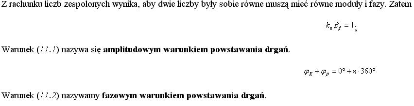

    Witam jestem nowy na forum mój brat poprosł mnie o pomoc ale niestety ja niezajmuje sie elktronika a on niema do kogo sie zwrócic. Wiec zwracam sie do Was z takim zadniem jakie jest w załaczniku .Wyznaczyc warunki generacji w ponizszym schemacie. bede wdzieczny za kazda pomoc.

    Kurcze przejrzalem to co jonhny m poleciłes i mam pytanie czy to bedzie jakis czwornik przesuwajacy faze o 180 stopni?

    Jest to generator z mostkiem Wiena. Wzmacniacz WO pracuje w ukladzie nie odwracajacym fazy, a zatem mostek albo nie moze przesuwac fazy ( 0 -wa faza) albo przesuwac o 360 stopni.

    Tak jak koledzy wcześniej napisali jest to generator drgań sinusoidalnych z mostkiem Wiena (mostek Wiena stanowią rezystancje i pojemności: R i C),
    natomiast R1 i R2 ustalaja wzmocnienie.
    Aby powstały drgania sinusoidalne muszą być spełnione warunki generacji (warunek amplitudowy i fazowy -> więcej w linku który podał jony)dla jednej konkretnej częstotliwości f0.
    Za warunek fazowy odpowiada Mostek Wiena a za amplitudowy rezystancje R1 i R2,
    Potrzebuje pomocy w zadaniu z warunkami generacji :<
    co daje:
    częstotliwość drgań wyliczamy ze wzoru :
    1.f0=1/2•Π•R•C
    oraz musi być spełniony warunek :
    2.1+R1/R2=3
    Wtedy nastąpi generacja
    (1+R1/R2=3-> dlatego,że dla częstotliwości f0 mostek Wiena wprowadza tłumienie 1/3 które musi być skompensowane przez wzmacniacz aby drgania nie gasły, częstotliwość f0 mozna wyliczyć na podstawie transmitancji tak jak to jest zrobione w powyższych linkach )
    Pzdr.
