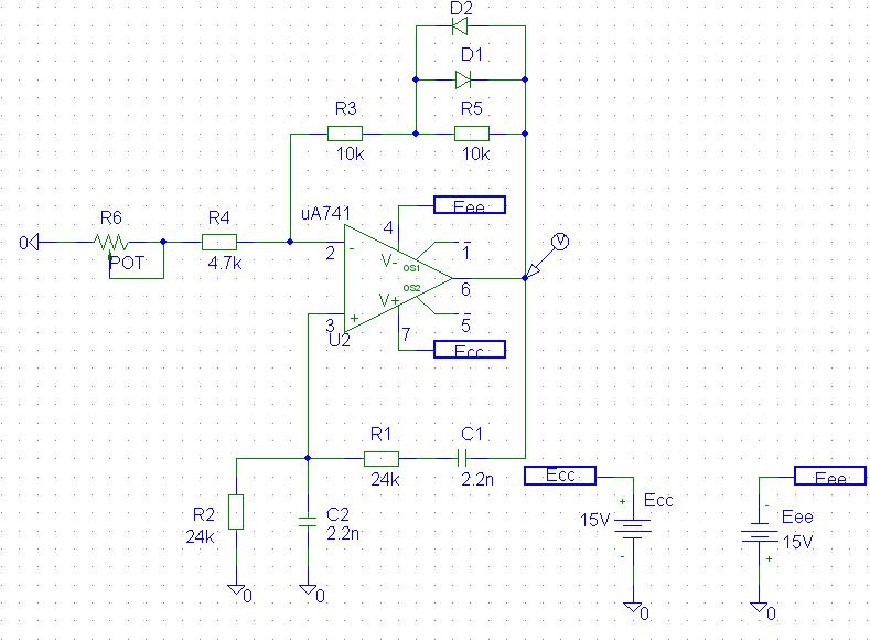

    Witam. Potrzebna mi pomoc w zaprojektowaniu generatora RC z mostkiem Wiena. Częstotliwość generacji fg=3kHz, Uwy=3V. Jako automatyczną regulacje wzmocnienia zastosować 2 diody. Na wzmacniaczu operacyjnym µA741.

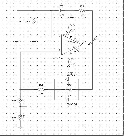

    Ale ja mam inny układ niż te co znalazłem na tych linkach, chyba że to mam bardzo mały wpływ i mogę tak samo projektować mój układ.

    Tak projektuje się tak samo np. dla R1iR2=24k i C1i C2=2.2n fg=3K
    I teraz wzmocnienie ma wynosić g=3 to dajemy R4i R3=10k a niech R5= 4.7k potencjometr też dajemy 4.7K i teraz regulujemy potencjometrem aż uzyskamy Uwy=3V.Pspice mówi że
    suma R5 i Rot ma wynosić ok.7K czyli dla Pot=4.7 dajemy set=0.5

    Mów co chcesz jony ale to nie działa chyba że robie złą analizę w PSpice ale nie sądze (analiza transient). Czy może są potrzebne jakiś jeszcze dodatkowe zródła.

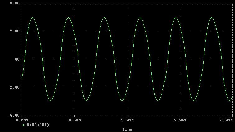

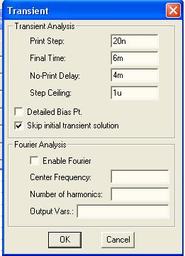

    wszystkie symulatory maja problem z generatorami układ na pewno działa.
    W analizie Tran musisz włączyć skip initial transien solution (to zawsze trzeba włączyć jak chcesz symulować generatory)

    Nom w Pspice miałem zle ustawione przy transient. Wielkie dzięki za pomoc.

    Obliczane są dość proste. Do generacji muszą być spełnione dwa warunki:
    1. warunek fazowy dla tego układu to będzie:
    -(1/ωC1R2)+ωC2R1=0
    ω=1/√C1C2R1R1
    2. warunek amplitudy
    R4/R5=(R1/R2)+(C2/C1)
    Dla R1=R2 i C1=C2 wychodzi że
    ω=1/CR to z pierwszego
    A z drogiego R4/R5=2
    Teraz pozostają na wybrać odpowiednie wartości rezystorów i kondensatorów.
    Np. dla Fg=3KHz
    Zazwyczaj robi się to tak przyjmujemy jakąś wartość kondensatora i potem obliczamy R
    Np. C=1n to dla Fg=3kHz liczymy R=0.16/1nF*3KHz=53K ponieważ niema takiego rezystora w szeregu E24 więc liczymy jeszcze raz dla innej wartości C np. następna w szeregu będzie 2.2nF liczymy R=0.16/2.2nF*3KHz=24k a taka jest już dostępna w szeregu.
    Chociaż ja bym dał 22k bo takie akurat mam a i tak kondensator nie ma dokładni 2.2n.
    I teraz suma R4+R3 ma być 2 razy większa od R5+Pot wiec mama dowolności w wyborze tych rezystorów Np. R4+R3=20K to R5+Pot musi być 10k. Zobacz do linków tam są te wzory
