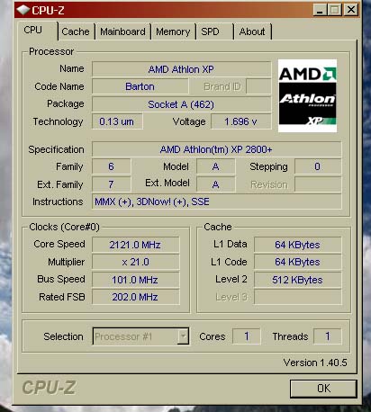

  • #3 4271746
    mrygas
    Posty: 6
    Wyczyszczenie CMOS nic nie dało, pamięci chodzą na AUTO, dziwne jest to, że CPU-Z pokazuje mnożnik 21x 100, skąd to wychodzi 21 ?

    mrygas
    Posty: 6
    Na płycie jest tylko przełącznik SW1, który przy ustawieniu AUTO jest FSB 266/333 MHz lub ustawienie 100 MHz co daje FSB 200 MHz. I tak teraz mam ustawione, bo na AUTO komp nie wstaje.
  • #6 4271808
    mat_ed
    Posty: 10074
    Pomógł: 924
    Ocena: 268
    Twoj procesor AMD Athlon XP 3000+ pracuje fabrycznie na czestotliwosci 2167MHz.Wynika wiec z tego,ze mnoznik powinien byc 13x166(333).
    Procesor kupiles na Allegro? Nie jest on czasami po drut-modzie?
    Wlasnie na to wyglada.Ktos odblokowal mnoznik i teraz przy mnozniku 21x166=3480MHz czyli juz jest znacznie przetaktowany i dlatego nie uruchamia sie.
    Jednak czestotliwosc, na ktorej teraz pracuje jest prawidlowa.

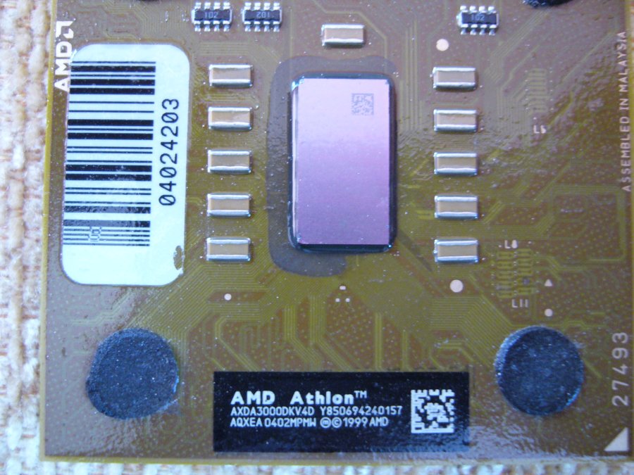

  • #8 4271853
    mat_ed
    Posty: 10074
    Pomógł: 924
    Ocena: 268
    Bezie to widoczne na procku ?
    Przedstaw zdjecie jesli masz mozliwosc,ewentualnie podaj link do aukcji.
  • #10 4271967
  • #11 4272233
    halik_ltd
    Posty: 435
    Pomógł: 54
    Ocena: 5
    Przeczytaj : https://www.elektroda.pl/rtvforum/topic455661.html
    Z informacji zawartych w w/w linku wynika że twój procesor ma odblokowany mnożnik.
    Jak dla mnie winę za niesprawne działanie mogą ponosić lekko ukruszone dwa lewe rogi rdzenia procesora. Najlepiej porządnie wyczyść ten rdzeń i montując cooler zastosuj pastę nie przewodzącą prądu elektrycznego.
    I żeby na pewno wyczyścić Bios - wyjmij na pare minut baterię (przy wyłączonym zasilaniu oczywiście).
    Spróbuj też zamienić pamięci miejscami lub próbować osobno na nich odpalać system.
  • #12 4272319
    mrygas
    Posty: 6
    Rdzeń nie jest ukruszony, to tylko złudzenie na zdjęciu. Wszystkie mostki są tak jak na fabrycznym procesorze (porównałem zdjęcie i mojego Athlona, wszystko jest tak samo). Tylko właśnie skąd ten mnożnik 21 w programie CPU-Z ??? https://obrazki.elektroda.pl/49_1189511662.jpg
