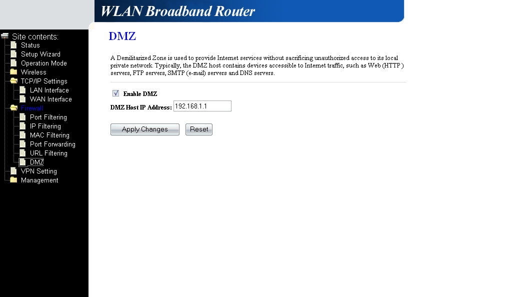

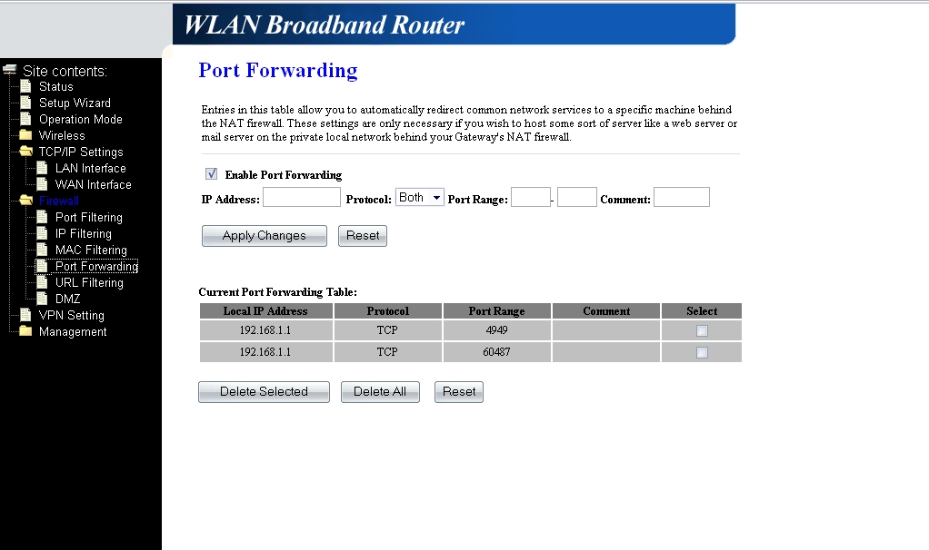

    Mam mały problemik z portami. Ostatnio zainstalowałem eMule ale oczywiście jest LowID. Zrobiłem test portów = zablokowane. Dzwoniłem do admina i pytałem się go czy może odblokować mi porty, powiedział że mam sobie zrobić to na routerku. OK. Komp podłączony do AP WA-2204A REALTEK 2.4GHz +ROUTER a dalej radiówka. Wchodzę w przeglądarce przez brame domyślną na ustawienia router`a, w zakładce "Port Forwarding" jest enable i dodane dwa porty 4949 TCP i 60487 UDP. W zakładce "DMZ" wpisany adres IP (spisany z "cmd->ipconfig /all" ). Po ponownym teście portów z eMule dalej pokazuje, że są zablokowane i jest LowID. Czy coś źle robie?? Firewall systemowy wyłączony, tylko antywir Kaspersky 6 jest do ochrony.

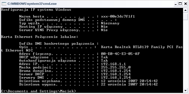

    Dołącz zrzuty ekranu i wynik polecenia ipconfig /all.

    Zgodnie z życzeniem wklejam :D
    Wynik z cmd->config/all

    Oraz z router`a
    Windows XP, eMule LowID – porty zablokowane mimo przekierowania na WA-2204A

    Przekierowanie wygląda na poprawne.

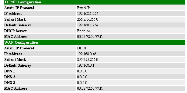

    Podaj jeszcze jaki masz adres IP na porcie WAN routera.
    #6 4277632
    mbo
    Posty: 19691
    Pomógł: 2333
    Ocena: 845
    Masz wewnętrzny adres Ip na porcie WAN routera, więc przekierowywanie portów na nim niewiele da.
    Admin sieci musiałby Ci przekierować jakiś port z globalnego IP ich routera.
