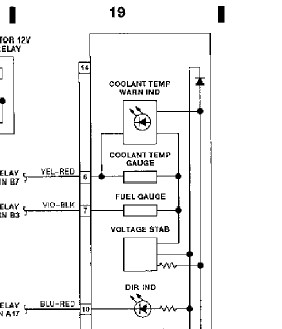

    W VW T4 93 r 2.0 benzyna szwankuje mi temperatura i wskaźnik paliwa.Raz mi nie pokazuje paliwa a raz temperatury. Będę to pierwszy raz robił więc nie wiem i nie śmiejcie sie...... Czy jest tam Sensor?? I czy to od tego zależy?? I gdzie sie znajduje?? A jeśli jest zepsuty to gdzie taki dostane?? pozdrawiam

    Ja bym się stabilizatora w zegarach przyczepił, jeżeli nie stabilizator to i tak szukałbym w zegarach problemu bo wątpię aby na raz dwa czujniki nawaliły

    Wskaźnik temp. i poziomu paliwa jest zasilany ze stabilizatora napięcia w zegarach

    musisz wyjść zegary i tam z tyłu jest stabilizator szeregowy w twojej wersji jest wkładany w gniazdo które czasem nie łączy musisz to przejżeć

    W T4 wskaźniki są zasilane z układu scalonego na trwałe połączonego z licznikiem nie ma stabilizatora z trzema wyjściami dlatego kup w sklepie stabilizator 10V koszt 1,80zł i dołącz dodatkowe zasilanie do wskaźnikow.Stabilizator powinien mieć radiator.

    Ja tam na schemacie widzę zwykły stabilizator

    Przepraszam że odkopuję stary temat ale czy wie ktoś jakie jest napięcie stabilizacji? Bo nie wiem czy dostanę identyczny stabilizator a zastanawiam się czy nie dałoby się tego zrobić na LM'ie

    Da się na LM, tylko go trzeba odwrócić.
