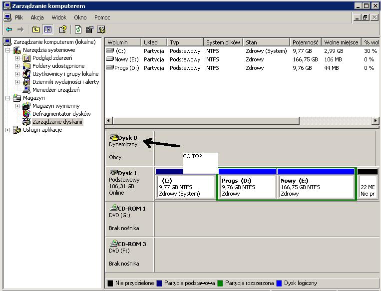

    Kolego nie jestem w tej dziedzinie zaawansowany, zrobiłem to co mi kazałeś. Zmieniłem wartość na 07, po czym za pomocą mhdd wyzerowałem od 0 - 500000(wg tego opisuuhttp://forum.pclab.pl/t256595.html). potem zrobiłem ATOF lba 0-100. nie wiem dlaczego tak sie stało że wartości są inne.
    Teraz uruchomiłem mbrwork i zrobiłem "write mbr to zero" znowu zrobiłem ATOF i daje plik na forum:
    • NEW10000.ZIP (611 Bajtów) Musisz być zalogowany, aby pobrać ten załącznik.
