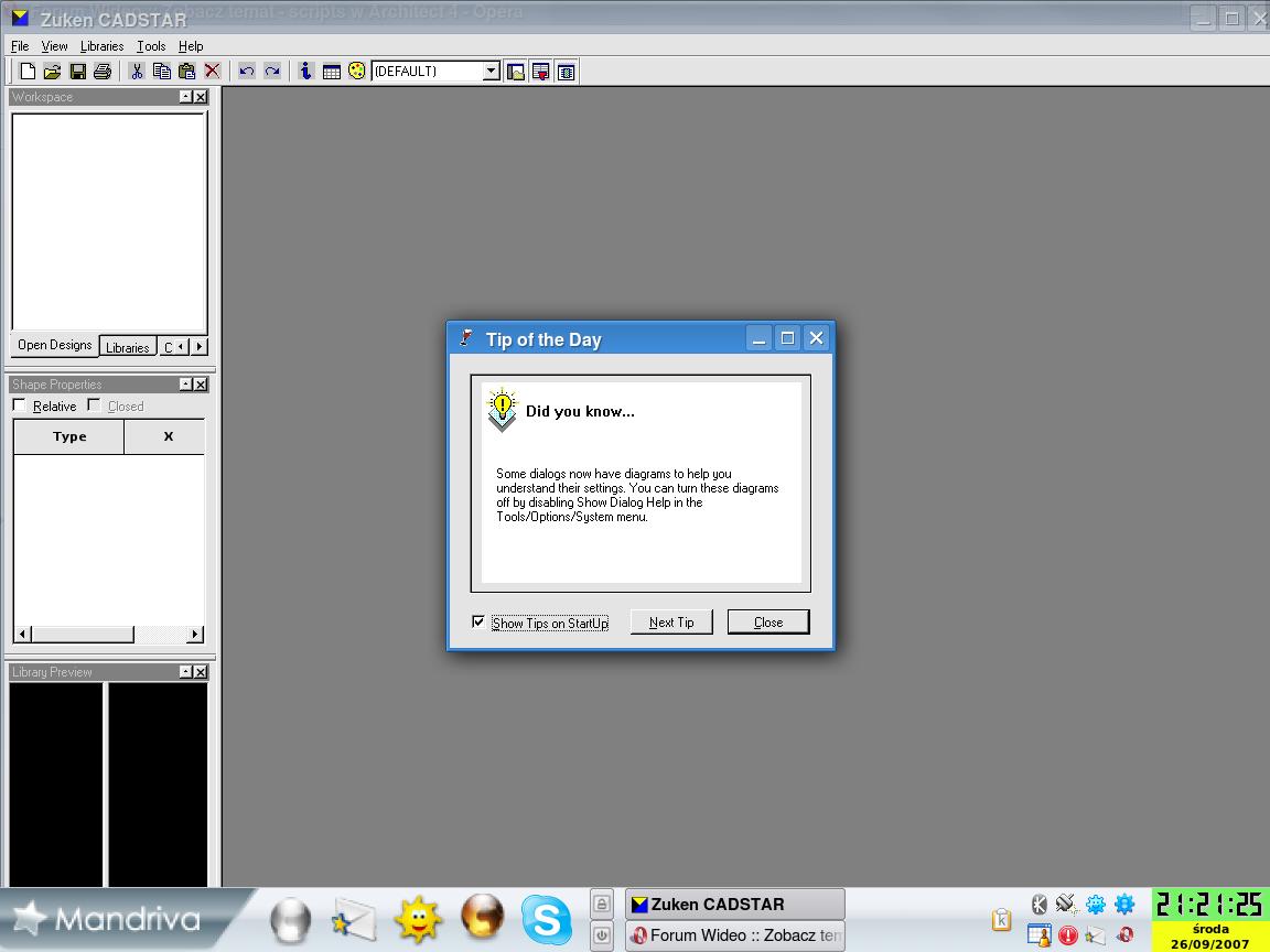

Dodatek:
Tak, tak, to jest linux a w nim zainstalowany Cadstar 9.0. Niestety trial, więc nie za dużo mogę poszaleć. A szkoda, bo bo działa wszystko. Troszkę niektóre ikony sie zamazały,podejrzewam ze ma to związek z tym,że mam włączone trójwymiarowe środowisko pracy -Beryl (linuksowcy wiedzo co to). Ta mandriva nie jest wersją komercyjną, płatną, to free wersja, ale zainstalowałem temat graficzny i dlatego pokazuje ze jest PowerPack + .

I faktycznie ten CadStar działa poprawnie pod Linuksem? Parę tygodni temu, powodowany głównie ciekawością sprawdzałem programy dla elektroników dla Windows pod Linuksem Suse 10.2 CrossOver Office 6, Cedega 6, i którąś już teraz nie pamiętam którą wersją Wine. Owszem część programów się udaje zainstalować i nawet uruchomić, ale np. w OrCAD Express 7.xx nie udało się mi wstawić nowego elementu na arkusz schematu. Nie walczyłem zaciekle o to aby dany program uruchomić w Linuksie, jeśli zadowalających rezultatów nie osiągnąłem w ciągu kilkunastu minut to rezygnowałem. Nie ruszyły mi między innymi Protele 98, 99 SE, DXP. Zauważyłem jednak iż im starsza wersja danego programu tym większe prawdopodobieństwo uruchomienia go pod Linuksem i to nawet za pomocą darmowego Wine. I tak np. Pakiet Proteus 5.2 działa raczej OK (krótki test), ale już nowsze jego wersje 6.2, 6.7, 7.1 już kiepsko działają w Linuksie. Prawdopodobnie starsze wersje Protela niż 98 udało by się uruchomić pod Linuksem, tylko kto jeszcze je ma? Najlepiej jest to sprawdzić w ten sposób. Interesujący nas i zainstalowany program kopiujemy np. na CD, prendriva i kopiujemy na komputer gdzie program wcześniej nie był instalowany. Jeśli program się uruchamia i działa poprawnie to jest duża szansa i będzie on poprawnie działał pod Linuksem, nawet bez instalacji po przekopiowaniu. Tak uruchomiłem Circuit Maker 2000. Kopiując taki program pod Linuksem na dysk, trzeba wsiąść pod uwagę to iż każdy z programów CrossOver Office, Cegeda i Wine ma swoją strukturę plików improwizującą strukturę plików Windowsa i kopiowany (z Windowsa) program powinien się znaleźć właśnie w niej odpowiednio zlokalizowany. Na koniec mała uwaga dla osób lubiących nielegalne dodatki. Często się one gubią w strukturze katalogów Linux - Windows i wyświetlają komunikat o tym iż odpowiedniego pliku nie znaleziono. Jak to obejść to niech już sami zainteresowani się nad tym zastanowią. Z programu Circuit i Trax Maker 2000 przeprowadziłem próby drukowania spod Wine i program "dopchał" się do drukarki, więc z drukowaniem nie powinno być problemów. Nie wiem jak wygląda sytuacja z programem do programatora Willem czy program też w Wine pod Linuksem będzie w stanie poprawnie programować układy programowalne. A oto galeria zrzutów z moich prób.

Rzeczywiście, da rady. ale z pewnymi jak wyczytałem niedomaganiami: nie działa system bazodanowy olb, co powoduje, że tworzenie nowych dokumentów jest niemożliwe. coś klopotliwe jest odświeżanie okna, tzn. zmiany jego rozmiarów, nie można utworzyć konwersji dolumentu do innego formatu. ale ogólnie to super. Ja przymierzam się do wirtualizacji. Tylko podejrzewam,że będe mial problem z zainstalowaniem tego oto: http://torrenty.org/torrent/158628 . Jako że jestem tylko klikaczem, do konsloi wchodze w celu dodania repozytoriów, będe musial zasięgnoć porady. Mniej wiećej wiem: make, male install i wszyctko, chyba, bo trzeba będzie poczytac dokument w zawarty w instalacji. Ale najpierw to sciągne.
