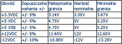

  • #17 4286982
    K!lleR
    Posty: 4848
    Pomógł: 456
    Ocena: 131
    Broń Boże Codegen!
    Niech kolega sprawdzi na sucho napięcia z tego zasilacza. Tutaj też uczepiłbym się BIOS'u.
  • #18 4287007
    jarek24
    Posty: 213
    OK ale jakie powinny być, bo nie mam zbyt wielkiej wiedzy i co sprawdzić w biosie???
